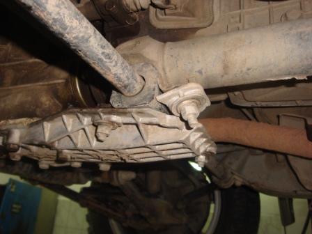

Айк писал(а):
Не знаю как у вас, а у меня третья крышка ломается вот так :
Айк, я в точности как Вы сломал на своем Шевике нижнюю крышку РПМ :smile_doh: причем ну совсем не понимаю когда успел и не могу понять где, последний месяц по грязи не лазаю, редкие поездки на дачу и все, правда дороги сейчас в Краснодаре как после бомбежки, одну яму объезжаешь, в другую падаешь :smile_doh: после того как сломал, резиновые подушки немного "пресануло", и расстояние от кардана до металлических "ушей" - креплений подушек на стабилизаторе буквально пять милиметров, карандаш с трудом можно просунуть было. Вчера купил стальную крышку РПМ (она немногая не такая как тут выкладывали, и не такая как на nivashop, у нее наварены два усилителя в месте изгиба "лопаты" под стабилизатор, сама крышка покрашена в черный, в общем с меня фотки, надеюсь с мобильника смогу снять удачно, фотика у меня нет никакого. Сама крышка обошлась в 1200 руб. вчера в понедельник на "оптовой мясухе", Краснодарцы меня поймут о чем я), и даже уже поставить успел, так вот я непонял из-за чего, но и с новой крышкой зазор между карданом и ушами стал 5-6 мм, подскажите это нормально?
ЗЫ: очень хвалю себя за то что догадался купить болты покороче родных - купил 8 шт. болтов 52 мм. длиной, и шайб толстых и тонких по 8 шт. (кстати, крепеж нынче дорог - обошлось в 120 руб.!), иначе с родными болтами просто бы не поставил! Прокладку ради спортивного интереса поспрашивал - ответ продавцов был однозначен - прокладка упразднена давно, завод ставит только на герметик! Кстати, что за герметик родной? Очень плотный, серого цвета, похож на жидкий капрон в тубах под пистолет, может это он и есть? Но за неимением лучшего я использовал Казанский белый :smile_nod: Итак снял я крышку, подождал еще 5 минут пока масло доползет по стенкам, обезжирил и быстро нанес герметик, начал ставить крышку - приложил, помошник стал держать - быстро закрутил болты, причем передние два пришлось использовать короткие родные 32 мм, мои купленные не докручивались на 1см. примерно :smile_nod: Причем при закрутке некоторых болтов пришлось подкладывать по паре тонких шайб поверх толстой, а один дальный болт даже потребовал пару толстых и тонкую, вот так! Потом начал ставить задние крепления, и обратил внимание что кардан проходит ближе к правой опоре, и почти касатеся металлического уха крепления подушки! Решил пока герметик полность не схватился, подвинуть лопату, немного отпустил болты и киянкой немног сдвинул хвост лопаты вправо. Кардан стал строго между "ушами", но смущает маленький зазор в 5-6 мм от трубы кардана до металла ушей, у всех такой зазор? Увидеть это можно так - из ямы взяться за стабилизатор и подтянуться на нем, или просто если ростом вышли или скамья в яме высокая, то и так будет видно :smile_wink:

  •  137
  •  20 апр 2010, 10:35
switch_on, по поводу зазора в 5-6мм, у меня так же. нормально или нет, незнаю.

  •  15
  •  24 май 2008, 15:36
  •  Краснодар
Спасибо, это обнадеживает! Я то думал что сантиметр хотя бы должен быть!
