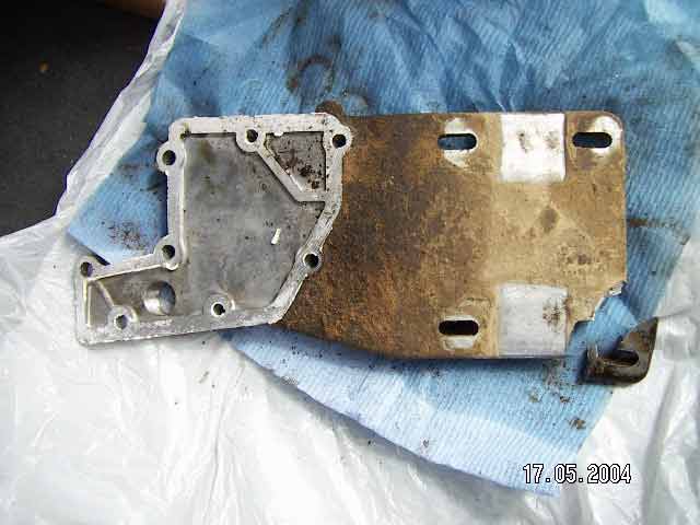

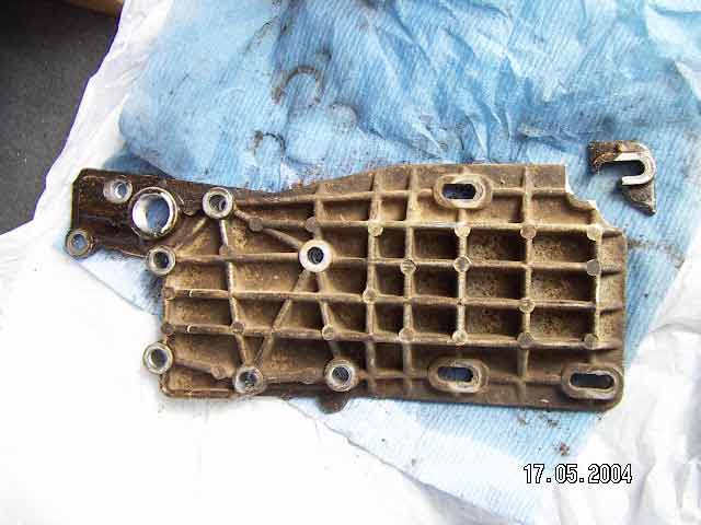

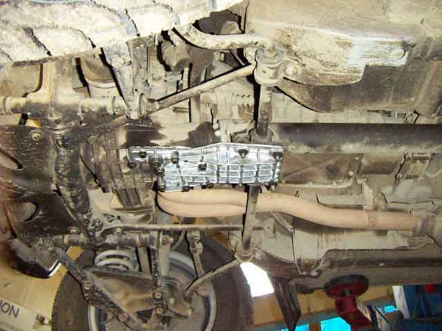

Вот она, сломанная крышка после воздействия камнем.
http://www.chevy-niva.ru/album_pic.php?pic_id=366
http://www.chevy-niva.ru/album_pic.php?pic_id=367
А вот новая на машине, еще пока блестит. :smile_nod:)
http://www.chevy-niva.ru/album_pic.php?pic_id=368
looptime
L-2004, GLC-2008, LE-2014.
