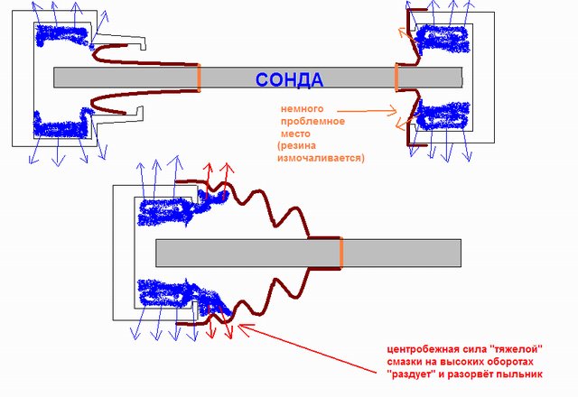

Drоn, защита от оборотов - это форма пыльника, которая исключает разрыв от смазки которая изза действия центробежной силы натекает на резину и "раздувает" пыльник
вот к примеру СОНДА (верхний вал) - более менее нормально.
на фотках "нового" вала - явно ничего не предусмотрено.
схематично как бы вот так

Drоn, тело 10 грамм весом, вращающееся на скорости 4000 об/мин (130 км/ч), на расстоянии 5 см от центра, будет давить на пыльник с силой 8 кг.
А пыльник на ФАМовском ШРУСе кардана вроде тоже гормонью, как на фото которых я показывал
я так понял что вот ФАМовские, т.е. ПРАВИЛЬНЫЕ шарниры, железяка стерпит любые обороты.

Drоn, про тот что ты выкладывал могу точно сказать что он НЕ высокооборотистый.
а карданный/некарданный имхо отличаются только по предельным оборотам, и следовательно, в конструкции пыльника. С точки зрения сепаратора/шариков, имхо пофигу какой он.
