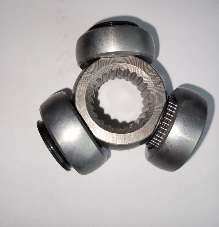

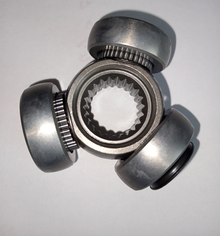

Может быть и без разницы какой стороной ставить но все же
Вложение:
1.jpg [ 165.43 КБ | Просмотров: 425 ]
внутрь проточкой?
Вложение:
2.jpg [ 176.19 КБ | Просмотров: 425 ]

Chek_Fedor писал(а):
внутрь проточкой?
там кольцо стопорное ставится в эту проточку
Именно так. То кольцо из двух, которое имеет квадратное сечение. В общем, ставь проточкой к наружному ШРУСу.
Да, спасибо. Забил, правда, перекосило (выдавило край) то стопорное кольцо, пришлось заправить молоточком... встало на место.
А вот с внешнем замучался круглые стопорные поджимать, из эллипса сделал круглое, зашел на ура (опять молоток в помощь). Пойду смазку (новую специальную) в трипоид 100 грамм положу
