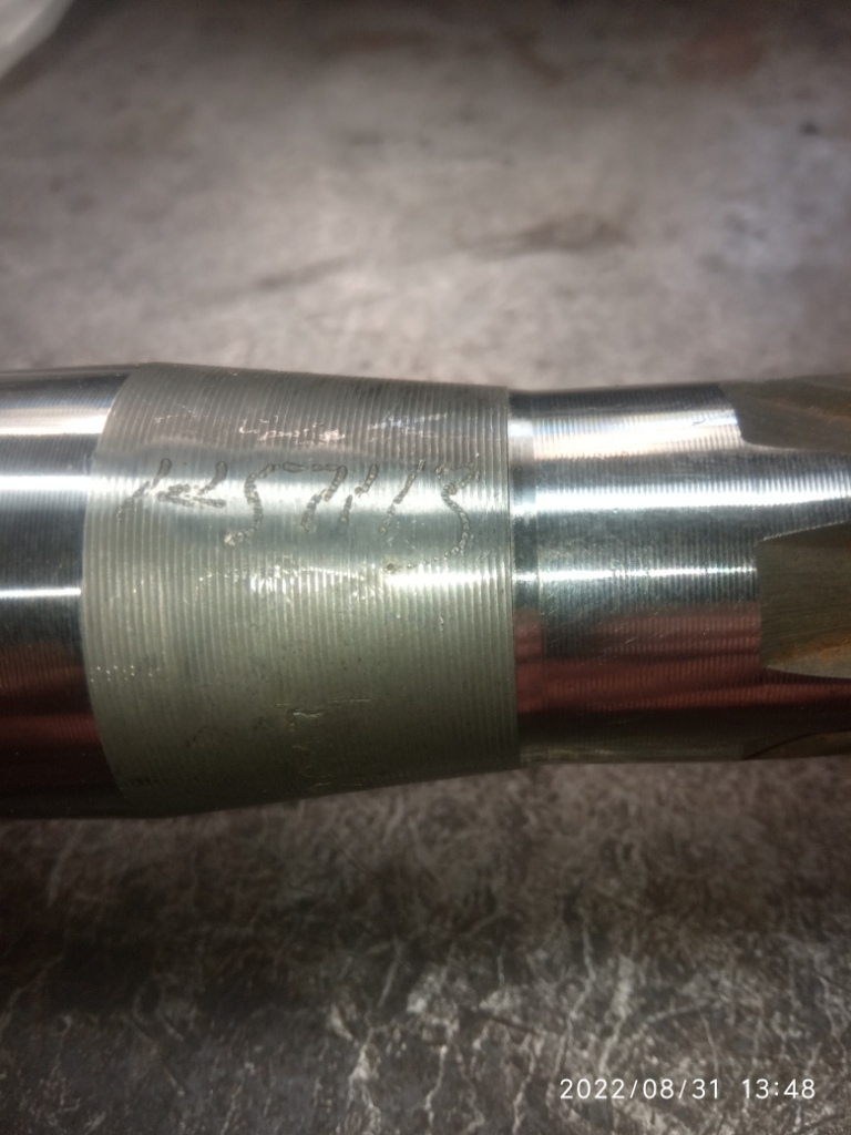

Хочу поменять пару на РПМ, подвывает от 70 до 90. Уже два раза регулировали, не помогает. Вопрос в чем, купил пару, на ведущей шестерне эл.карандашом нарисована поправка к толщине рег.кольца, не могу понять, что за знак "+" или "-" перед цифрами, или это знак < т.е меньше данного значения
IMG_20220831_134830-СЖ..jpg [ 197.14 КБ | Просмотров: 208 ]
