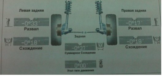

Подскажите мост сильно гнут или нет?
Если не видно
РазвалЛево -0.33 РазвалПраво -0.17
СхождениеЛево -0.18 СхождениеПраво -0.19
Сумарное Схождение -0,37
Угол тяги движения 0.00

bearpaw, если я правильно понимаю, то в пределах одного градуса - полнейший порядок.

kilkinenator, Градус много. Подш сыпется.

У меня такие же показания и смешение моста на 1 мм резину не жрет, не гудит не кидает короче едет нормально. Особо не заморачивайся. Вот когда подши на полуосях начнут лететь тогда думай.

Вот у меня подшипники летели один за другим +четыре полуоси заменил за два года. Приложил строительный уровень к дискам и охренел, даже по нему было видна разница в итоги купил пустой мост, перекинул потраха и езжу! После осмотра старого моста выяснилось,что выгнут между тарелкой пружины и местом посадки подшипника. Наверное был боковой удар в колесо, т.к машину брал с рук!

Spirit, митяй74, на визуально кривом мосту (градусов 10-15) полуось терпит примерно 5 ткм. Дважды проверял. А пол градуса это ниочем.

kilkinenator, 1 градус = 5 мм по внешнему радиусу резины. Жрёт резину. Подш через 4 ткм руами болтается очень сильно. Каждый выбирает для себя. Я предпочел поменять чулок, нежели менять подши или полуоси, часто в самый неподходящий момент...
на 19 минутах разница 1,5 мм. Тут уж не знаю, что делать
А твои 10 градусов это 52 мм по внешнему радиусу колеса. Оно поперёк практически стоит. Что-то ты приврал малость )))

Spirit, оба раза менял вместе с чулком :smile_nod: оба раза рассыпалось внешнее кольцо подшипника.
Суть в том что суммарный развал в полградуса это не повод для немедленной кончины полуоси.
Если не видно
примерно такие жа показатели после ДТП были. На развале сказали, чтобы ездил и не парился.
Машину никуда не ведет, не кидает, резину не ест. Проехал с тех пор 10 т.км., из них 9 т.км. на 29-х мудах. Резина целая, подши полуосей живые.
