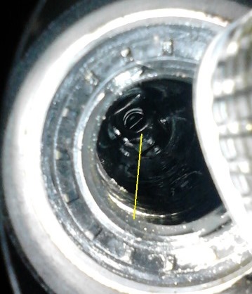

хелп уважаемые формучане.....менял подшипники на двух полуосях заднего моста, на одном стороне полуось сменилась легко...досталась легко и вставилась легко....вторая полуось не входит...посветили фонариком и перед тем местом куда входят шлицы встала какая то фигня типа направляющей жестянка толщиной 2-3 мм....перекрыла отверстие для дальнейшего входа полуоси а точнее шлицов где то на 1/4 и все полуось засунуть не могу...прошу скорейшей помощи, советов, что делать так так машина стоит в не очень удачном месте........разбирать редуктор? что это даст? и как это сделать в полевых условиях?

Ren29, Ну есть там жестянка направляющая,она приварена к чулку,но как ты её умудрилссо погнуть(сдвинуть)? : Теперь как-то надо попасть в отверстие этой железки полуосью,и уже вмести с ней пытаца попасть в редуктор. :

Выдёргиваем обратно первую полуось и снимаем редуктор.
Очень похоже на маслоотбойную шайбу, которая в чулке моста находится.
