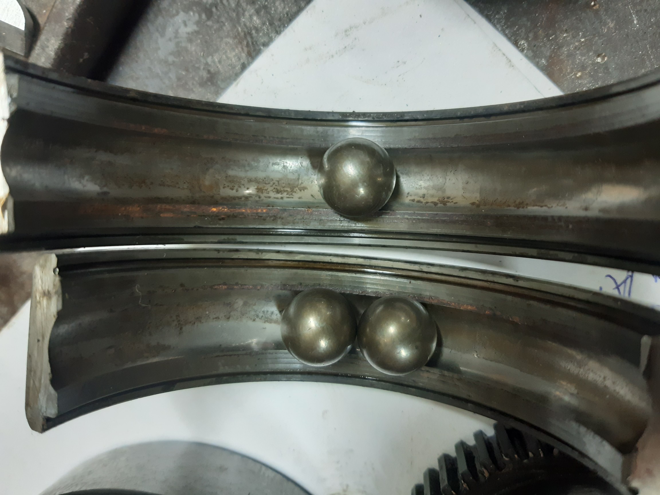

в полость между подшем и сальником тоже заложил немного графитки. В результате и вынимается все от хорошего дерга и подши как новые, не ржавые.
АВС будет работать если туда смазки впихнуть ?
Добавлено спустя 7 минут 41 секунду:
Привинтивная замена, совсем лёгкий шумок пошел.

Сообщение Добавлено: 06 дек 2021, 16:01
    27863
  •  20285
  •  11 мар 2005, 18:51
  •  Oranienburg
@Горячий Ключ , вода попала, это нормально для Нивы! Хотя в целом — нет.
