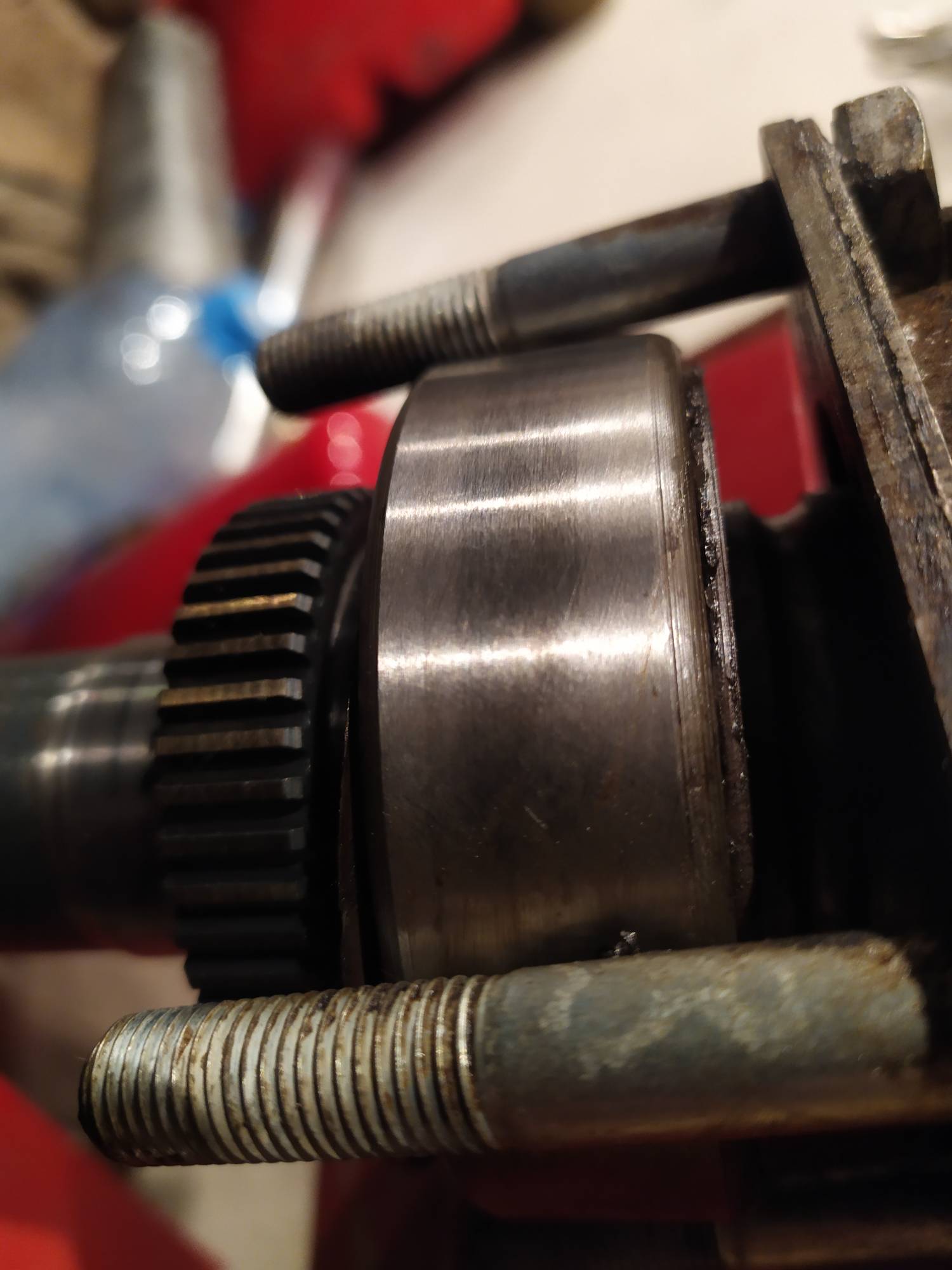

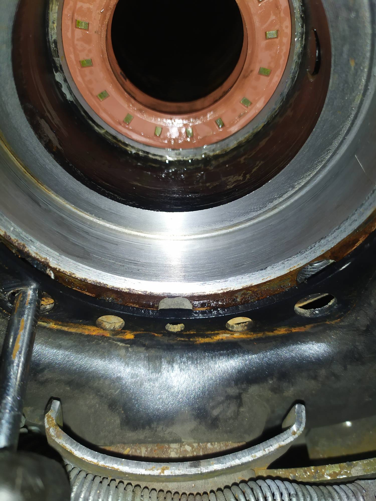

Сообщение Добавлено: 09 фев 2023, 13:14
  •  52
  •  09 май 2021, 16:10
Столкнулся с проблемой.
Нива Тревел. Пробег 9 000км. На гарантии.
Поддомкратил заднее колесо, есть люфт.
Разобрал.
Полуось просто вышла из посадочгого места подшипник-чулок без всякого натяга. От руки, а вернее выпала.
Другой, новый подшипник, (запасной), от руки входит и выходит, без всякого натяга. Сильных следов пошеркасти на внешней стороне подшипника нету. И в чулке тоже не наблюдается сильных следов скольжения обоймы.
Брак?
Фото ниже.
Вложение:
1.jpg [ 152.74 КБ | Просмотров: 138 ]
Вложение:
2.jpg [ 338.81 КБ | Просмотров: 138 ]
Сообщение Добавлено: 09 фев 2023, 13:49
    13705
  •  21251
  •  15 июн 2009, 10:35
  •  Нижний Новгород, Сормово
@Николай777 , подшипник полуоси и должен от руки входить-выходить на практически новой машине, когда еще ничего приржаветь не успело. От проворота в посадочном он удерживается пластиной крепления подшипника. Выбивать полуось с помощью всяких съемников и прочих приспособ приходится только после длительной эксплуатации, когда там всё уже приржавело-прикипело, так что все нормально у тебя.

Сообщение Добавлено: 09 фев 2023, 14:37
  •  52
Alex_MAN
Я просто помню из своей молодости, как полуось выбивал в жигулях. Но с пробегом под 60т км.
А тут просто раз и выпала полуось, сама.
Подшипник не провернёт?
Смазка за 9 000км совсем как гуталин , а была белая(кое где остатки видно её)
Следов воды нету в подшипнике.
Промыть, набить смазку и собрать?
И не пудрить себе мозги и другим?
