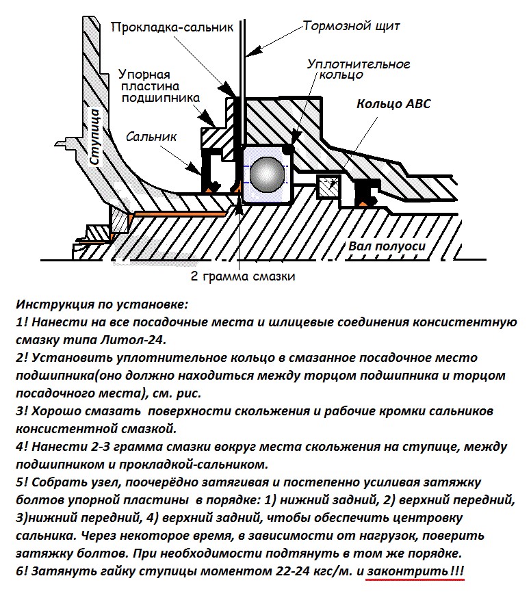

Сборочный чертёж на всякий случай.
Сборочный!!.jpg [ 279.22 КБ | Просмотров: 494 ]

И, кстати, прокладки-сальника в комплекте не было. Ну и до кучи в инструкцию нужно добавить заделку дренажных проточек на фланцах моста, иначе грош цена этим защищенным полуосям... Ну и да, уплотнительные кольца под подшами на заводе давно не ставят. И тормозной щит нужно на герметик сажать..
