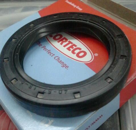

Hunt, сальники приводов тоже посоветовал бы тебе прикупить. Родные если, то они правый и левый, если в магазине будешь брать–следи за продавцами–они, бывает, пытаются одинаковые выдать:. Есть и универсальные–у них маслосгонная насечка в виде волны выполнена. Вот: Изображение
