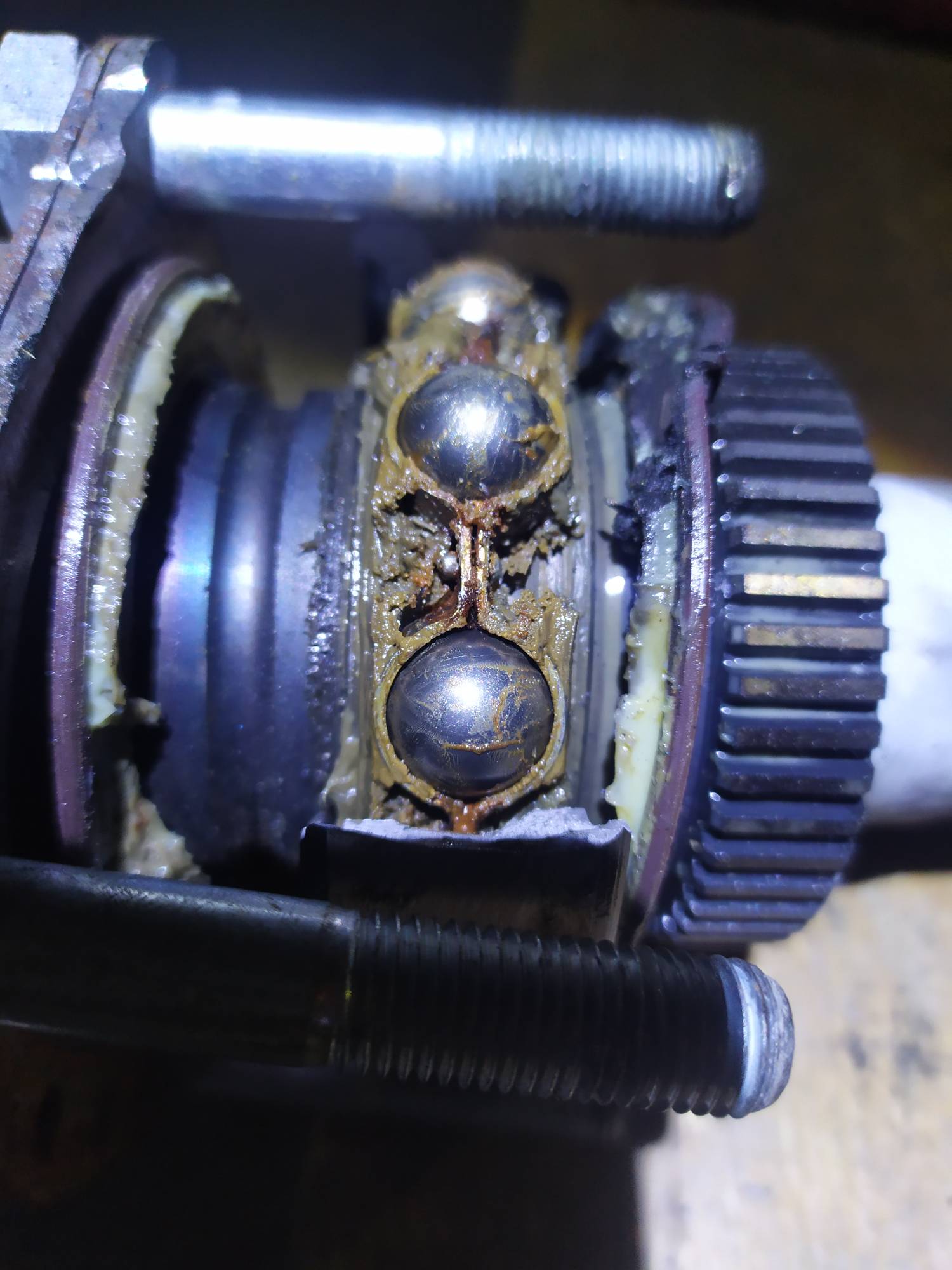

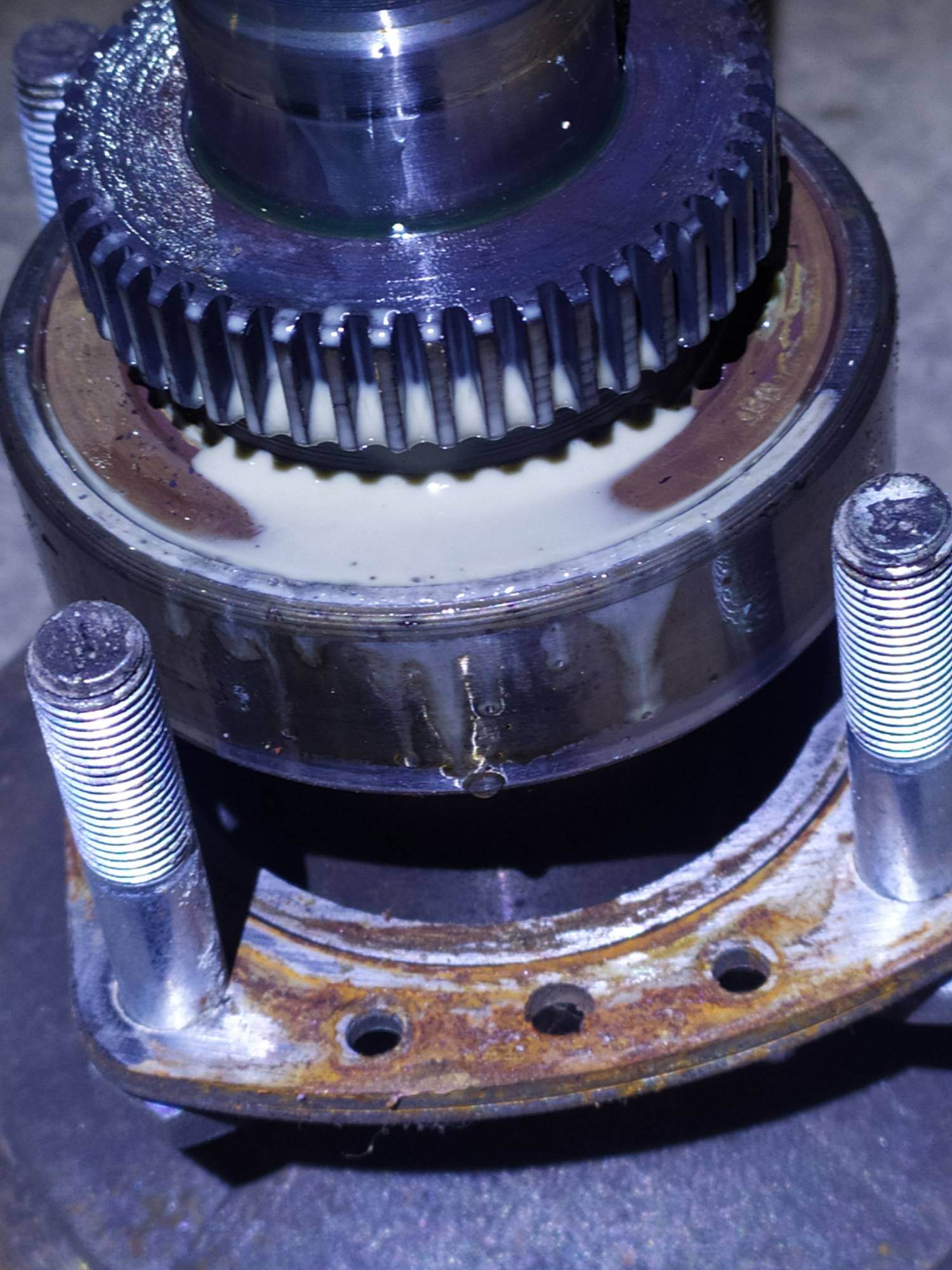

Поддомкратил вторую сторону.
Люфта нету.
Ну думаю, по гарантии отфутболят, скажут ездий долго и счастливо пока не загудит.
Но руки чесались. На одной же стороне поменял, надо и вторую, а то дальняя рыбалка предстоит в марте.
Разобрал... и опаньки вода-эмульсия в гнезде подшипника.
Это всё глубокие броды на Алтае.
В трансмиссии везде масло поменял, эмульсии и признаков воды нету.
Заменил, 1,5 часа на всё ушло.
Вспомнил молодость и жугули. :smile_bigsmile:
Вопрос по запорному кольцу!
В запас брал вот это: LADA 21230240308410, в автодоке.
Но цена колеблется от 300 р, до 1500р
В чём подвох?
Внутренний диаметр кольца, которые поставил 34,6-34,7мм
Стоит ли брать дорогие кольца? В чём подвох дешевых?

Сообщение Добавлено: 12 фев 2023, 13:53
    5562
  •  10468
  •   19
  •  02 дек 2008, 22:15
Заменил,
Ежели подш не шумит, я бы не менял. Люфт еще ни о чем не говорит. Может и с новА быть приличный.
Такие я промываю бензином, аккуратно поддев уплотнительные кольца (удобно железочкой от стеклоочистителя).
Потом забиваю смазкой (обычный Литол! :smile_drunk: )
По опыту, если подш не гудит/гремит (именно в движении на афто! после промывки, насухую, понятно будет греметь) то будет ходить еще долго.
А так, если много бродов озаботься полуосями с сальниками (можно и самому, если доступ к токарке есть).
:smile_yes: :smile_yes: :smile_yes:
Сообщение Добавлено: 12 фев 2023, 14:07
  •  52
  •  09 май 2021, 16:10
Не могу я так :smile_bigsmile:
Хочу ехать и не думать, что там что-то болтается и люфт есть.
Вопрос по кольцам актуален.
Сообщение Добавлено: 12 фев 2023, 14:09
    27847
  •  20277
  •  11 мар 2005, 18:51
  •  Oranienburg
@Николай777 , за долгие годы работы на СТО попадались кольца, которые после установки просто сразу спадывали, которые слазили после, на ходу, которые лопались после остывания. Имеет значение материал и посадка. Откуда мне знать, какие они у дешёвых колец и у дорогих? :smile_bigsmile:
Добавлено спустя 3 минуты 40 секунд:
Люфт там и так есть, его не может не быть. Это норма для такого подшипника. @РыболовЪ дело говорит.
если хочется люфт поменьше, значит покупаем за свой счёт полуоси с двухрядниками, ставим и радуемся.
С уважением! Александр
Сообщение Добавлено: 12 фев 2023, 15:53
    5562
  •  10468
  •   19
Ну, полуосевой не самая неприятная вещь в ШНиве... :smile_bigsmile:
Например может внезапно ступка дриснуть или промвал, или болт пятой в КПП, или... да дофига всего! :smile_drunk:
А этот будет греметь заранее, я пару тк с Астраханки в Мск как то пропер на гремящем, ничего, доехал и поменял.
Никак не определишь...
Косвенно - По внешнему виду - само кольцо после закалки, а посадка шлифованная.
Опять таки, если есть доступ к токарке - заказать у хорошего токаря пару калибров.
Я под двухрядники заказывал изготовление стопорных - в них 100% уверен, т.к. и правильная сталь и размер и термообработка.
Но мне чуть проще - афто без АБСов всяких.
