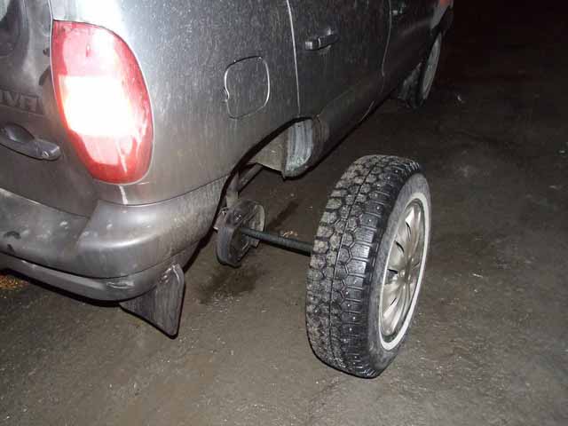

Согнуть стоковый чулок об тщедушный пенек в траве, шо два байта переслать. У нас в Харькове есть умельцы . которые рихтуют чулки. только вот незадача. Чулок со временем почему то возвращается в кривое состояние. И начинается , подшипники меняются один за одним, потом стопорное кольцо освобождает полуось и Шнива становится в раскоряку в самое не подходящее время и в самом неподходящем месте.

У меня сейчас стоит эксперементальная модель с полуосями разной длины.
Яблоко не по середине.
Углы заднего кардана в стоке как черт знает что. Сместив фланец влево, углы кардана можно привести в норму, соответственно вибрация от заднего кардана исчезнет. В боевой версии моста полуоси будут равной длины.
