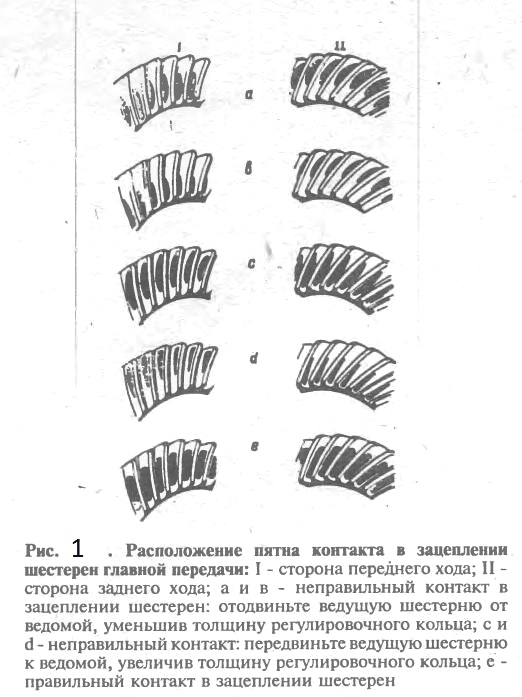

вот картинка очень похожая на то что мне мастер пальцем ткнул.
Добавлено спустя 15 минут 12 секунд:
пардон , я чуток промахнулся темой
пятно контакта.jpg [ 99.29 КБ | Просмотров: 2129 ]
