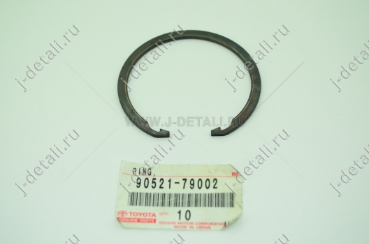

Вот что нарыл- 75Х2.5 TOYOTA 90521-79002. Может кому сгодится.
Заказал, придут посмотрим. В двух обзорах по установке подшипника их увидел.
