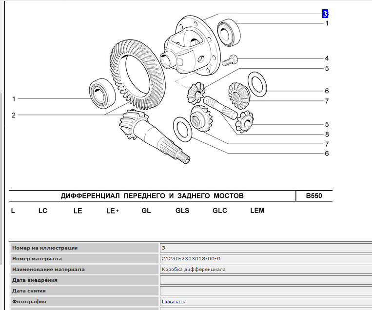

Подскажите пожалуйста.
В какой корпус дифференциала ставятся шестерни полуосей на 24 шлица?
Я так понял что в такой 21230-2303018-00-0.
Есть ли на корпусе дифференциала его номер и ставились ли такие корпуса в редуктора заднего моста?

@Serg94 ,
Вложение:
Screenshot_1.png [ 96.46 КБ | Просмотров: 1392 ]
RS0Y5-42-02D

@Serg94 ,
Вложение:
То впереди и сзади одинаковые корпуса? Гугление даёт противоречивую информацию. Нужно собрать редуктор в српм побюджетнее.

Шестерни 24 влезут, а привода в коробку не пролезут.
Добавлено спустя 5 минут 18 секунд:
21230-2303018-00-0 Коробка дифференциала переднего моста
21010-2403018-00-0 Коробка дифференциала заднего моста. Но в некоторых ЗАДНИХ редукторах Шнивы обнаруживались сзади передние коробки с соответствующими подшами для них. Хотя вмешательств в машины не было. И цена на 2106 редуктор который на обычную ниву и сейчас ставится в полтора раза ниже чем 2123 задний (по закупке).
Если надо вот еще 21230-2303036-00-0 Подшипник коробки дифференциала переднего моста
Добавлено спустя 2 минуты 6 секунд:
Вот на машине 2010 года обнаруживалась сзади коробка 2101.
Добавлено спустя 3 минуты 23 секунды:
По посадочному месту подшипника можно их различить. ну и по дырке под привод.
Добавлено спустя 3 минуты 9 секунд:
полуосевая шестерня на классике была старого и нового образца. Нового - диаметр той части что в коробку входит - больше. Опорные шайбы тоже с большей дыркой.
Для меня так и осталось загадкой, как у меня полуосевые шестеренки на 24 шлица влезли в коробку диффа с заднего мсота от шеви 2010 года, но в коробку не влезли приводы!
Добавлено спустя 2 минуты 28 секунд:
Вчитайся в тему https://www.chevy-niva.ru/n/viewtopic.php?f=32&t=60530 особенно в первое предложение.
Шестерня полуоси на 22 шлица имеет индекс 21230-2403050-00-0
Почему не копеечная нового образца? В чем разница?
Но это про ЗАДНИЙ.

Все понял при удачном раскладе находится редуктор с большими отверстиями под привода туда ставятся шестерни 24 шлица либо ставится корпус дифа с родного моста. Просто хз что там он гудит и зуб выпал при смене масла.
