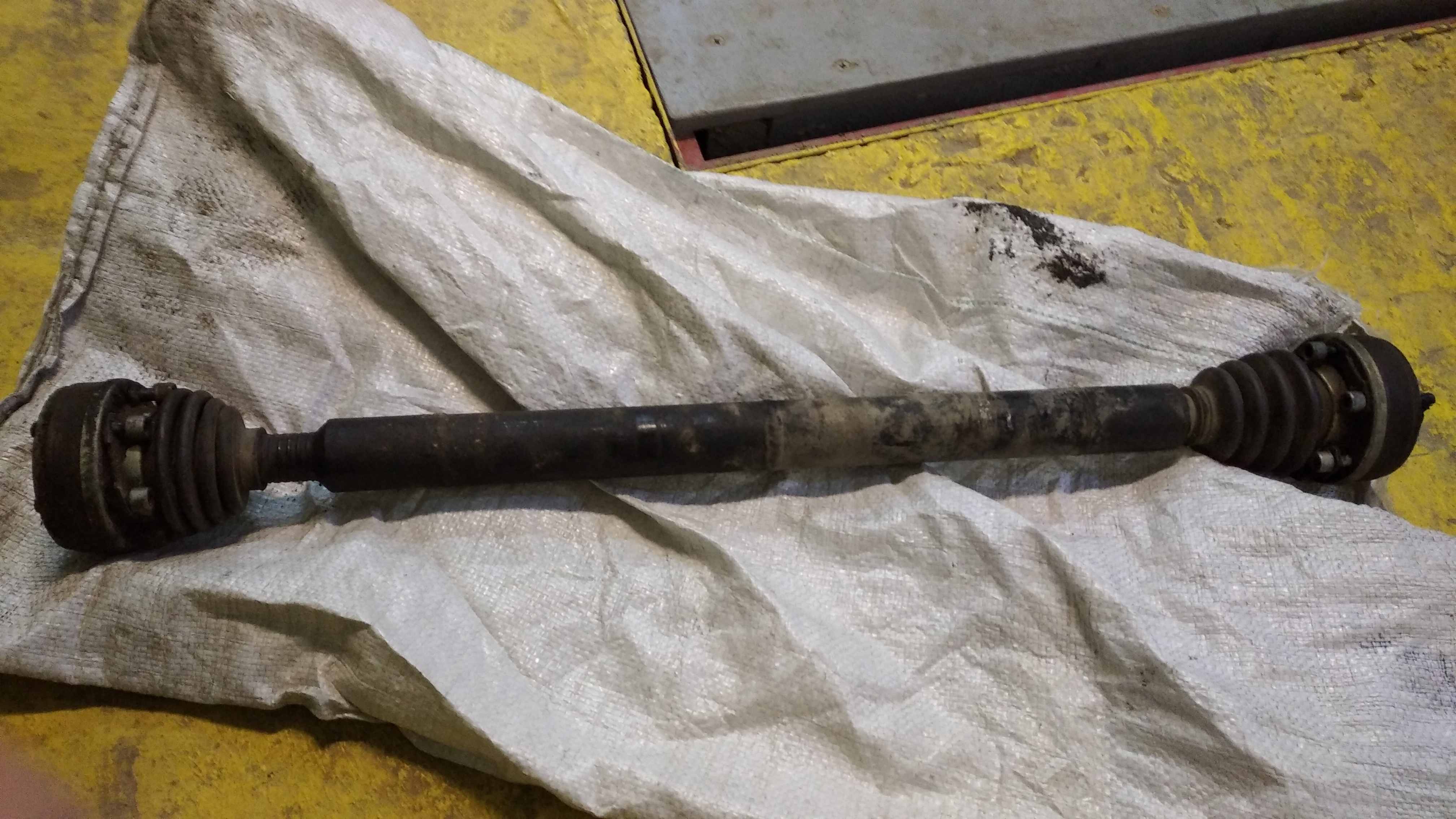

Всем привет. Гудел РПМ, решил снять кардан для уточнения воя, снял. Но они какие-то интересные. На 6 болтов, таких в продаже не видел, только на 4. Толщина вала тоже вроде меньше. Кто что в курсе по этому вопросу?

@Neber , Такие карданы "Сонда" Ростовская шлёпала. Говно редчайшее. Выкинуть и забыть.

Тогда и фланцы надо под 4 болта менять. А чем плохи? Шрусы го...но или сам вал? Ну удобно снимаются )))))
Ну естественно.
Когда у мну они были, они так и не научились делать пыльники на эти ШРУСы, и вибрация на них была чуть меньше чем на крестах, но и больше чем на заводских СИМах. Вобщем, когда я вместо этой "Сонды", поставил оригинальные карданы СИМ, то просто ахренел от разницы по вибрации.

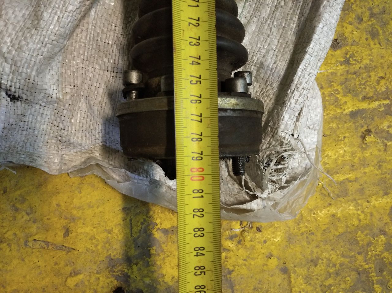

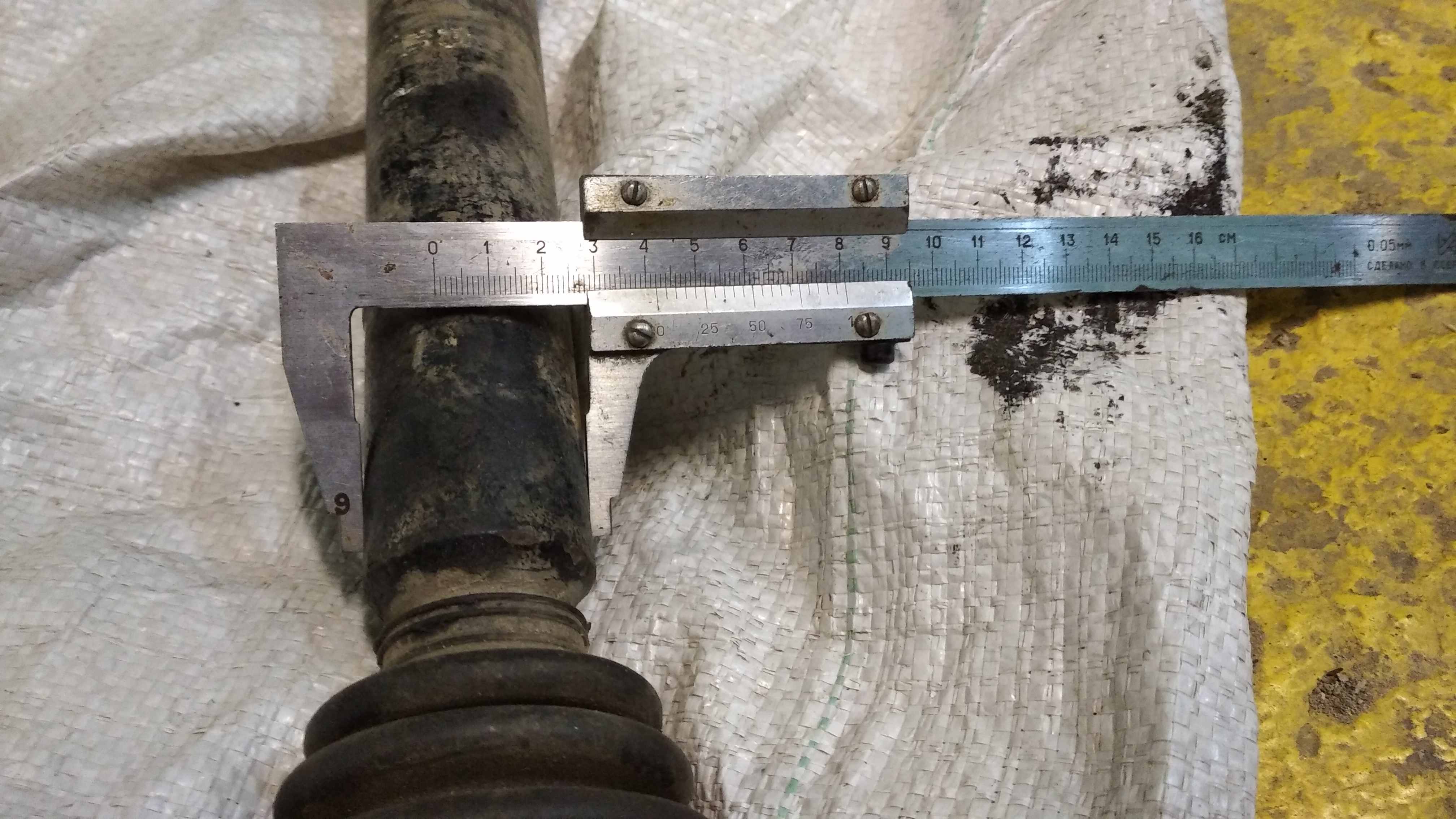

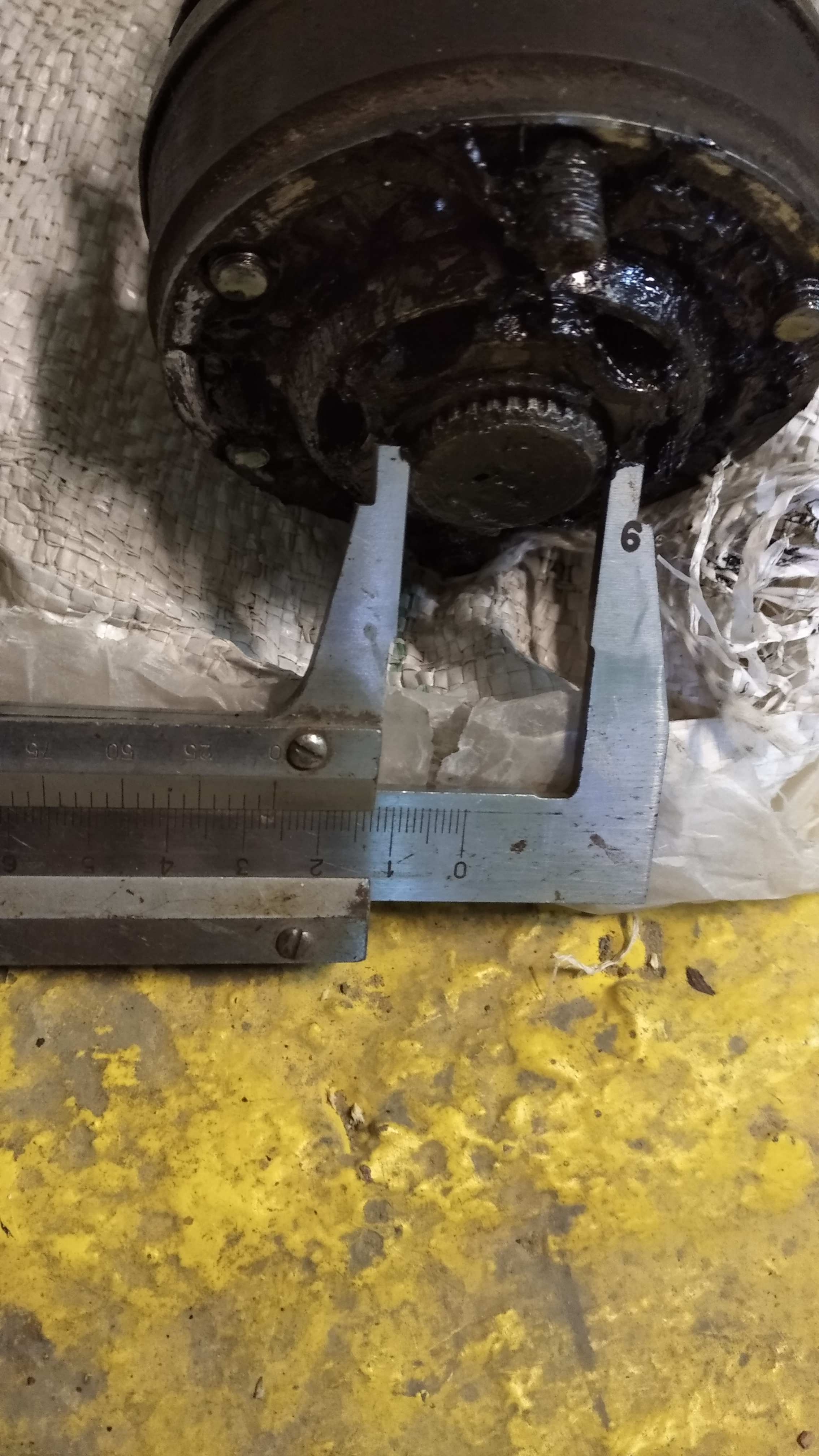

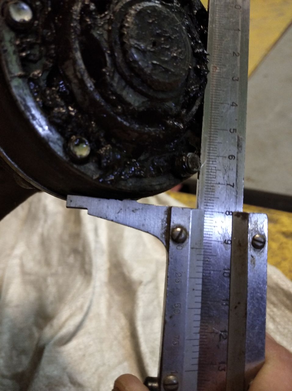

Сфоткал, потом Ваше сообщение прочитал. Вот из того что дофоткал:

@Neber , спасибо , а сколько шлицов ?
