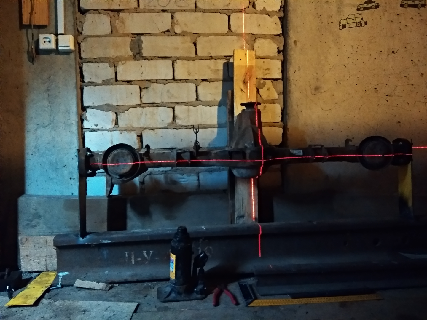

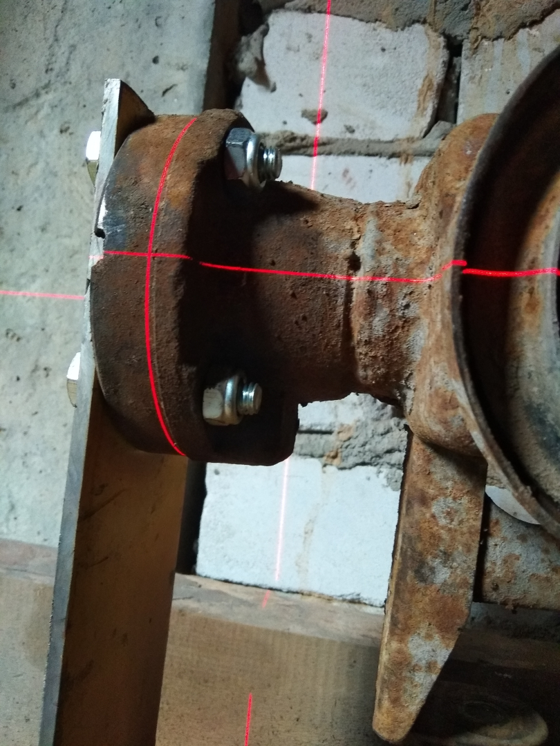

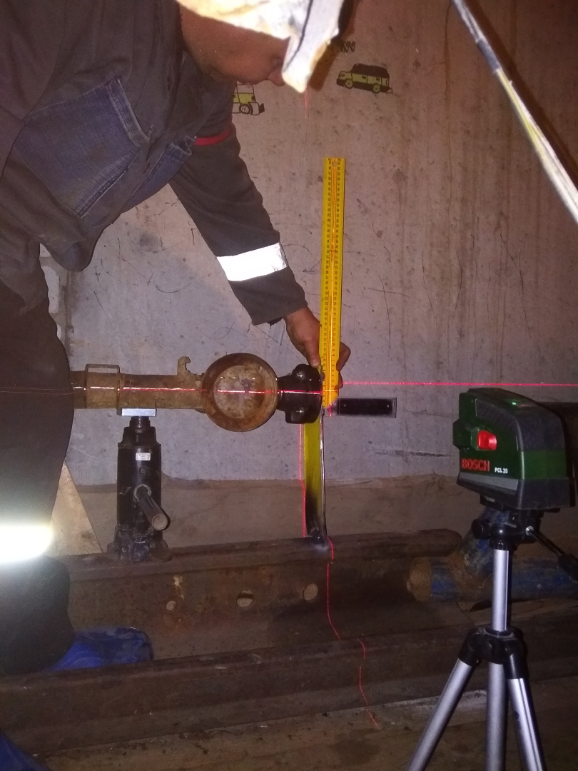

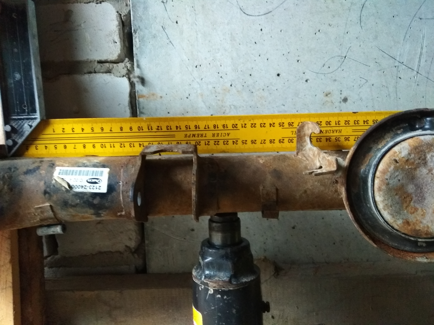

Спустя 5 лет решил попробовать выложить фото , как правил мост)))
Вроде получилось...
Но как неудобно ...пздц
Сперва фото загрузи через личный профиль, потом фото открой, ссылку скопирую, потом эту ссылку вставь между img.....нахера такие сложности....
Инструмент: рельс, лазерный уровень, гидравлический домкрат, уголок 90гр, две пластины с отверстиями для крепления моста к рельсе.
