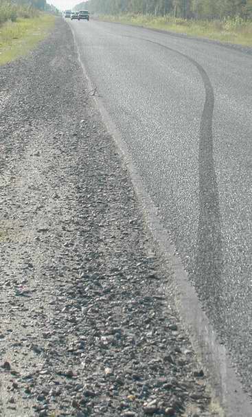

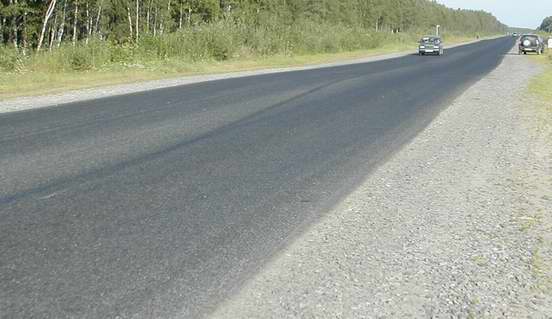

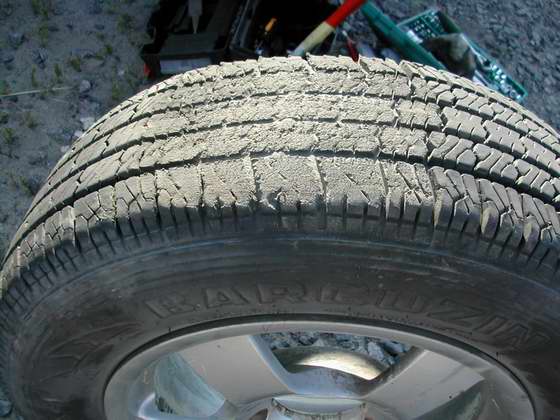

9 авг возвращался с Онеги, отъехал от Северодвинска 9 км, до Архагельска около 30км. Скорость 90-100, заклинило намертво, дым- вонь резины, отъехал, снял колесо: колодки ходят нормально, в редукторе масло есть, правое колесо крутиться. Нагрев обоих ступиц нормальный: равномерный,рука терпит. (За пару дней до этого снимал левое колесо, смотрел колодки и люфт - все ок, вращение нормальное, подвоха никакого не заметил).
Либо ступичный или ШРУСЫ...
На эвакуаторе доехал до сервиса, заплатил 2200р., через день сделали, сказали- ступичный, что я не первый и клинят ступичные без какого то предупреждения...
машинка январь 05, пробег 5500
как приеду с вахты буду бороться с сервисом за оплату эвакуатора и стертого колеса...

выкинуло, повезло-там никого небыло..............(просто нет слов), наверно сверху все же кто то есть и иногда помогает нам......
машин там много, колдую над фотками- там хорошо видно

вот сие безобразие:

dens, после меня точно такой же след на асфальте остался. : Влево потянуло хорошо,благо ехал по крайней правой и сбоку никого не было. Считаю,что выручил гидроусилитель и полный привод.
Перед поездкой подтягивал подшипник-чувствую перетянул : , "загудел" где-то за 50 км до заклинивания , ослабление по дороге не помогло.
Резину,правда,не так "пожухоло" (стоит Кама).
К дилеру не обращался (посчитал,что по своей вине вся проблема).
Смутило вот что : машинка январь 05, пробег 5500
У меня : январь 05, пробег 7000 на момент поломки.
Жалко не смогу пообщаться по этой теме ближайшие дни.Еду на рыбалку-месить говна. :
