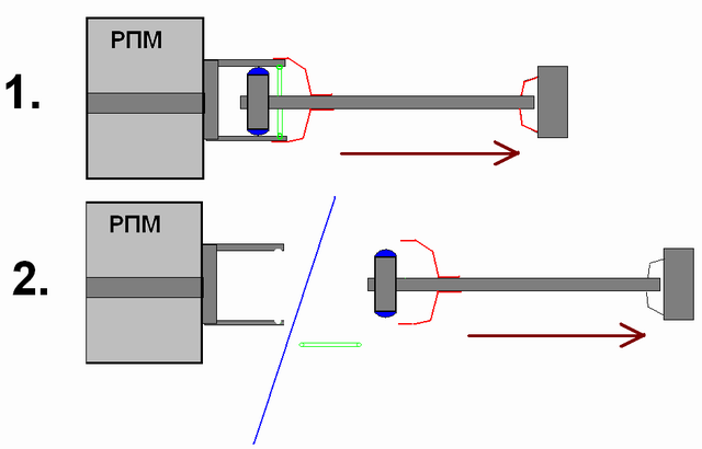

чтобы снять вал с двумя гранатами целиком - придется открутить в 2.5 раза больше деталей.
лучше всего разобрать внутренний прям на машине - большой хомут пыльника скнинуть, внутри гранаты найти большое стопорное кольцо и снять отвёрткой/пальцами (зеленое на схеме), и вытащить полуось с внутренностями внутреннего шруса. (При этом внутренняя граната останется в мосту). С наружним при этом можно игратся уже на верстаке. Да и внутренний тоже можно заодно освежить. Не сняв хомут - граната не разберется естественно.
и не стоит пытатся выдергивать полуось!!!! как в девятке не пройдет - внутренняя граната приделана к крышке (которая еще и опора) к мосту - если и снимется только с куском моста :
схематично:
а если вытаскивать внутреннюю гранату, то это нереально запарно - особенно правая сторона - придется целиком мост с опор скидывать, снимать приемную трубу, и т д - жесть в общем

carmack, Спасибо!!! Так и сделал, как советуешь.... Все получилось, но все равно геморно... Действительно лучше клеить как Михаил@@@ предлагал... :smile_nod:
