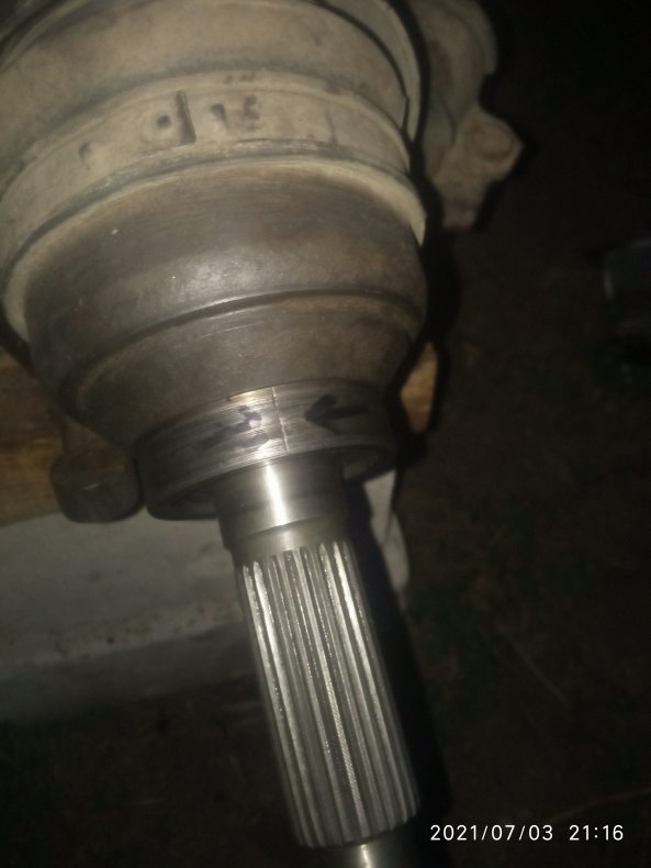

Меняю подшипники левой передней ступицы шнивы. Внутренние обоймы подшипников сжимаются упорами (не знаю как они правильно называются). Один упор на ступице, второй на шрусе (гранате). Так понимаю эти упоры посажены на горячую. Так вот упор который на шрусе треснувший, горячей посадки нет, снимается/надевается рукой легко. Допустимо ли такое состояние этого упора? Чем опасно его использование? Обязательна ли и возможна ли замена этого упора или нужна замена шруса полностью?
IMG_20210703_212414.jpg [ 46.11 КБ | Просмотров: 1228 ]

@Dukat85 , Меняется. Где то в темах проскакивало. Садится с натягом.
