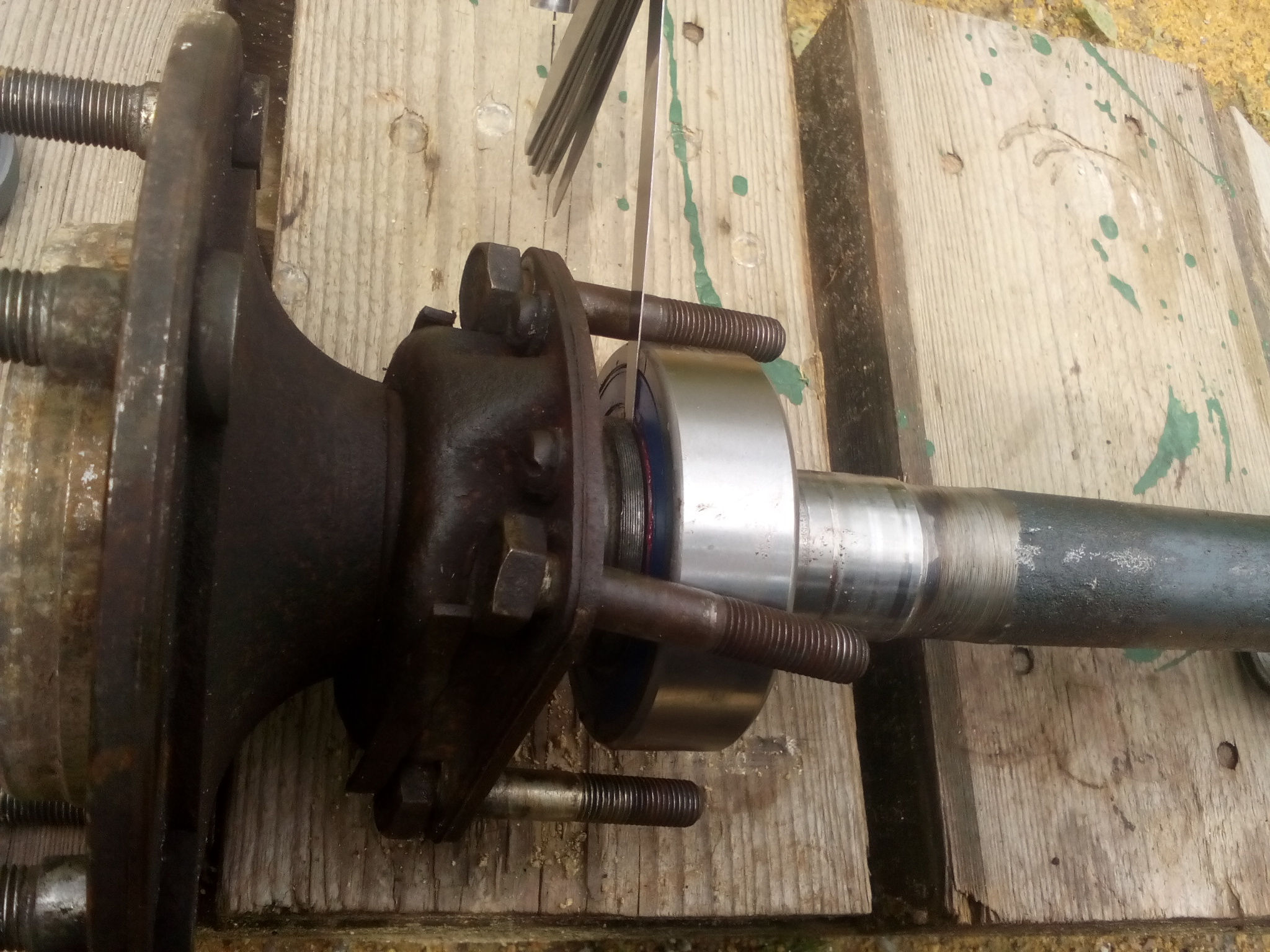

Не садится подшипник на полуось до конца зазор 0,35 мм это нормально? или надо сбивать подшипник и искать причину?

я бы попробовал додавить без фанатизма прессом через подходящую трубу, если нет - снимать и изучать корень проблемы, возможно, какой-то заусенец не дает осуществить задуманное.

Снял потшипник, никаких заусенцов нет, попробовал другой стороной поставить, не лезет. Похоже фаска на потшипнике меньше чем на старом. Попробую чучуть подточить подшипник гравиравальной машинкой.

При внимательном осмотре обнаружил что подшипник не симметричный, с одной стороны фаска больше. Вот я десятки видео просмотрел на Ютубе, прочитал тысячи комментариев на форумах, и нигде об этом не говорилось. Правда мне это не помогло, как не пере,вырачивай все равно зазор. Подтачивать подшипник не стал, поставил так. Все равно будет лучше чем было. Будет люфт заменю, надеюсь колесо то на ходу не отвалится.

Что то подозреваю, что этот подш надо в мусорное ведро...

Отправил бы если было чем заменить, старый распилил, магазин далеко, завтра рано утром на работу.

А что за подшипник, кто производитель?

Avtostandart ремонтный комплект полуосей. На подшипнике вроде была печать afk

Когда то брал ремкомплекты, там были волжские подши VBF.

3,5 десятки - то даааа :smile_bigsmile: Не зазор, а зазорище. Сколько я этих полуосей ободрал - там везде разный уступ. От прямого угла до галтели.
