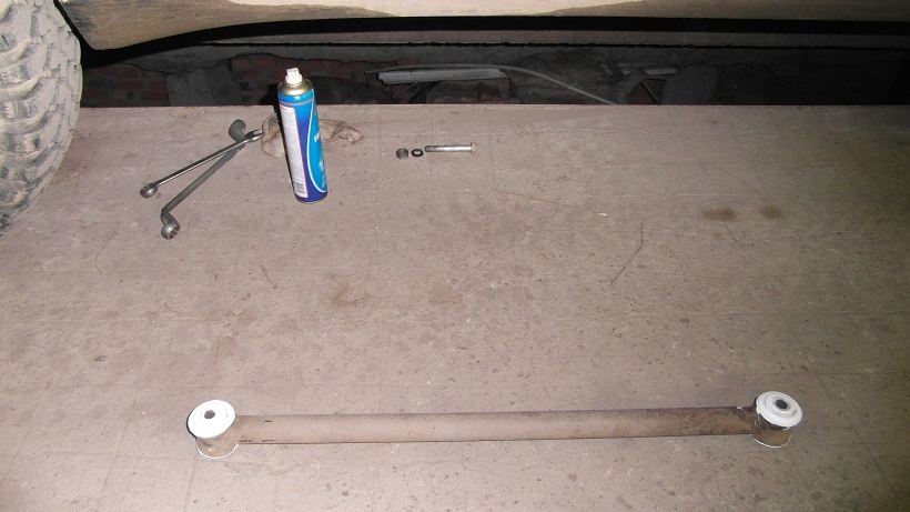

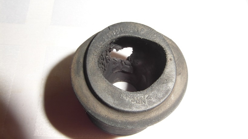

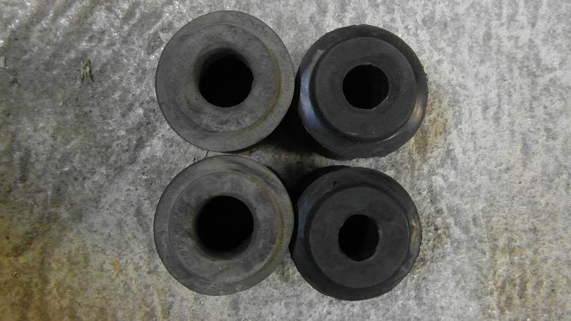

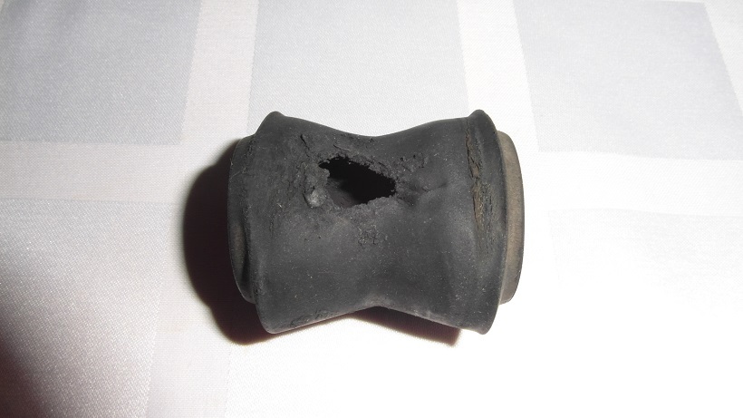

Эта тема будет интересна только тем клубням,кто сам ремонтирует машину с минимальными затратами,а те кто обслуживается на СТО или вместо изношенных резинок покупает комплект новых штанг крепления ЗМ---может даже эту тему не смотреть. После 40тыс.км стал заметно шевелиться ЗМ при троганьи;осмотр показал износ резиновых втулок продольных штанг крепления ЗМ;левая нижняя вообще до дыр сносилась:

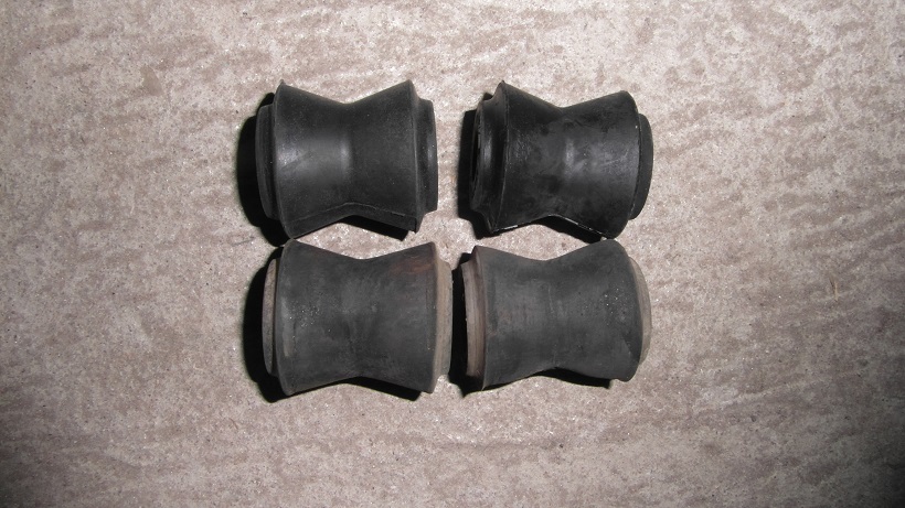

Купил за 285 руб комплект балаковских резинок и установил их,взамен изношенных:

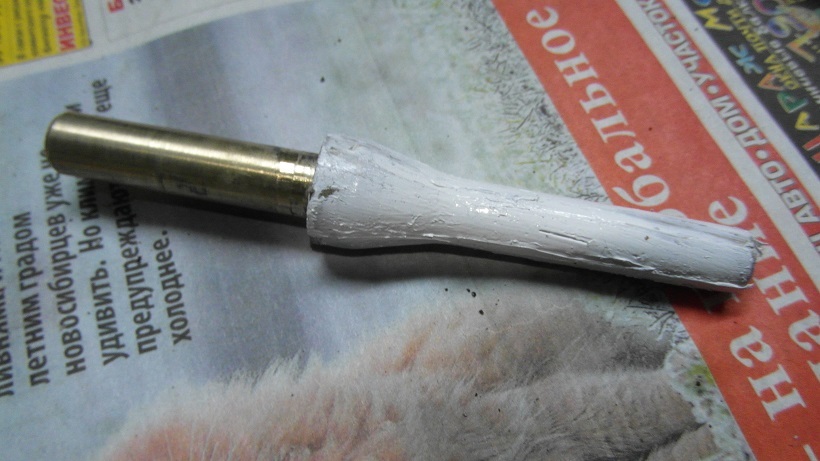

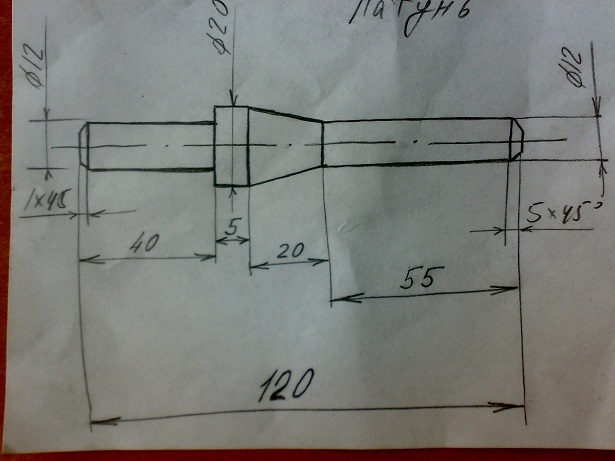

Стальную втулку запрессовывать в резиновую без прилады довольно сложно,чтобы облегчить эту процедуру, сделал приладу для монтажа стальной втулки в резиновую;ну и естественно,не смог сдержаться,чтобы не предложить вам фотоотчёт по этому процессу.
Эскиз и фото самой прилады:

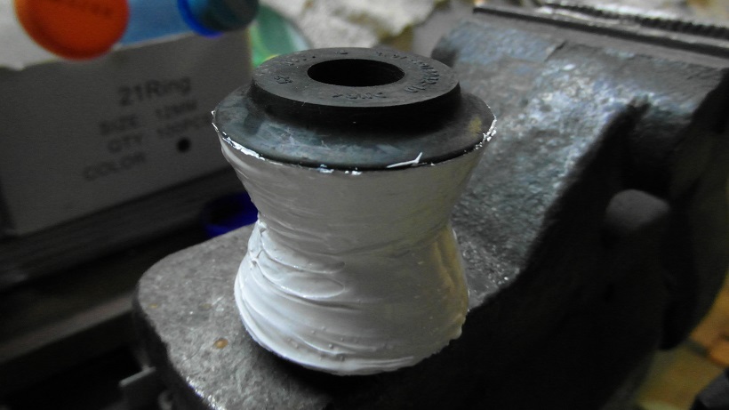

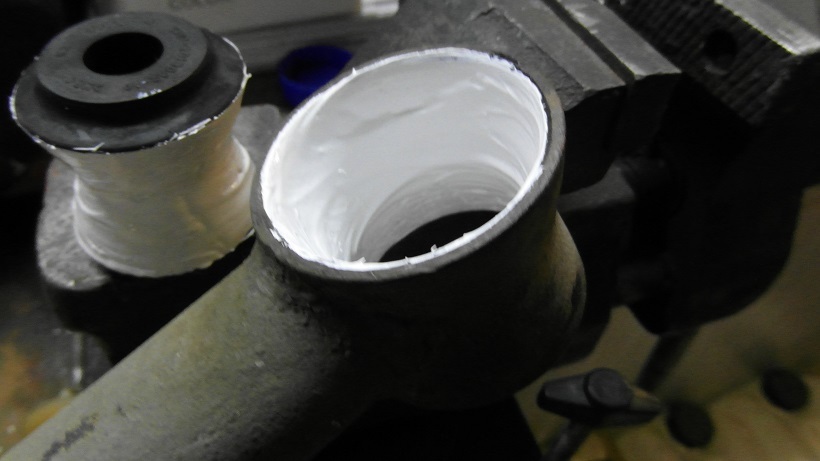

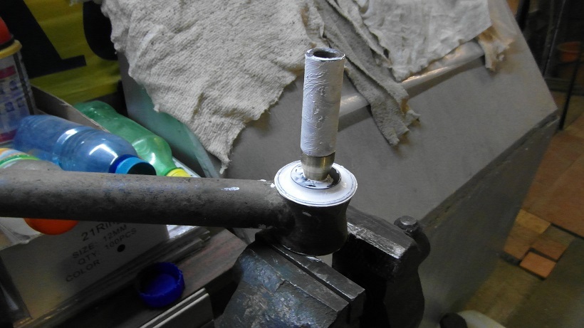

По сопряжению все детали смазал клеем-герметиком:

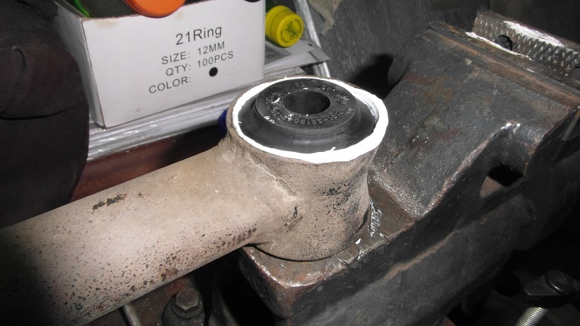

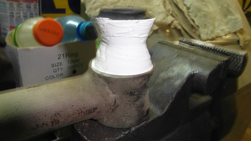

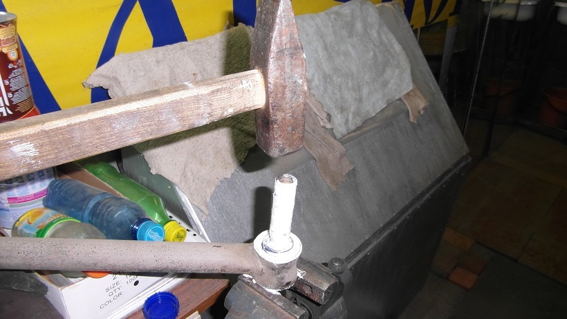

Смазанную резиновую втулку одним ударом молотка( 500гр) запрессовываю в штангу:

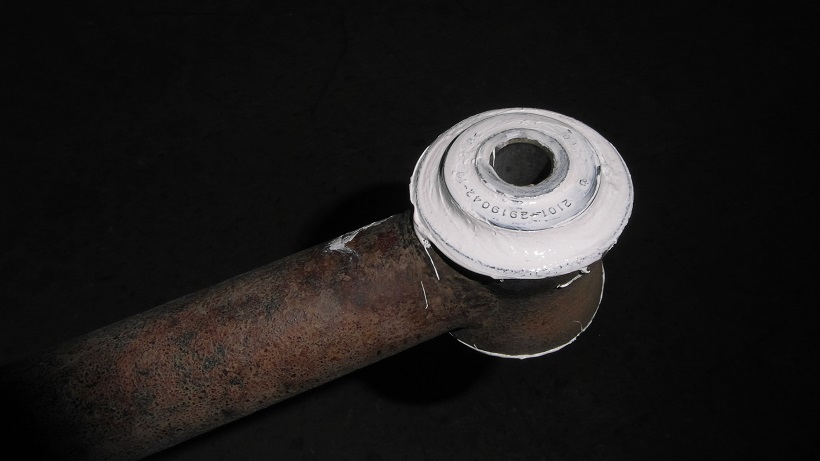

Затем смазываем приладу ,стальную втулку и внутреннее отверстие в резинке; и за три удара запрессовываем = получается за счёт клея,почти сайлент-блок!!!

Как минимум клей-герметик тут вместо мыла, +думаю он будет ещё и склеивать весь пакет деталей,это конечно не вулканизация,но все же,может не так хлюпать будут эти резинки,как без клея.Тут вообще по идее сайлент-блоки надо ставить..........

aku54aku54, Герметиком зря..... Я всегда мылом пользуюсь ибо сами втулки использую повторно. Те втулки, которые продают в магазинах - сплав непонятного происхождения, а заводские втулки - калёнка. Для запресовки втулки использую велосипедный "конус".

1)точится одна прилада и на всю жизнь для всех тяг.............
2)не надо ----втулка не прыгает...........
3)да,а проще излишки его тряпочкой вытереть...........
4)прилада--это сокращенное от более длинного слова:приспособление.............(работаю наладчиком в полиграфии,там у нас оно применяется,как более короткое.........)
