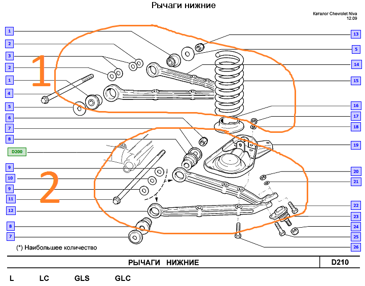

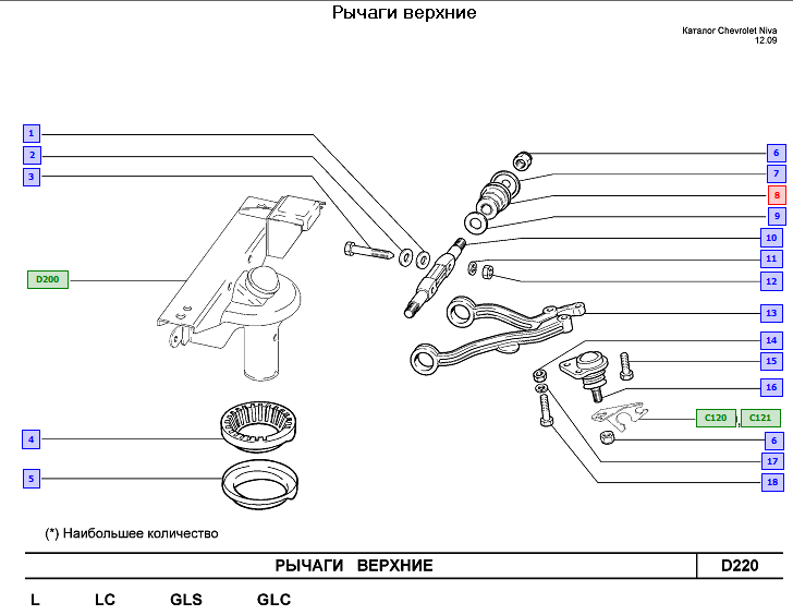

подскажите пожалуйста, чем отличаются эти рычаги, что значит на схеме D220 и D210
Шарнир нижнего рычага: 212142904040000 (первая картинка под номером 1) и 212102904040000 (первая картинка под номером 8)
Шарнир верхнего рычага: 210102904040000 (вторая картинка под номером 8)
Машина 2010 года, 1,7 - 80л.с.

Сообщение Добавлено: 06 мар 2017, 22:28
    400
  •  2914
  •  14 дек 2007, 15:37
Дык первые под рычаги 21214, вторые под старую компоновку рычага. Это про низ.
Верхние с/б не претерпели никаких изменений.
1,9 суперфеншуй, РК 3,15 синхро, крест от КПП, белкарды "-04", ГП 4,78, ЗМ из норм. стали с п/о 24шл с двухрядниками и валрейсом/ПБД, СРПМ с ПБД и правильными "палками" приводов, 33" БФГ. Ну и мелочи типа ВУ от ФАМ-1, ивеками и ступицами мвн и т.д.

т.е. на верхнем скрине два типа рычагов, старые и новые или как ?
Сообщение Добавлено: 06 мар 2017, 23:19
    230
  •  1485
  •  23 авг 2012, 08:51
да, верно. указаны старые и новые рычаги.

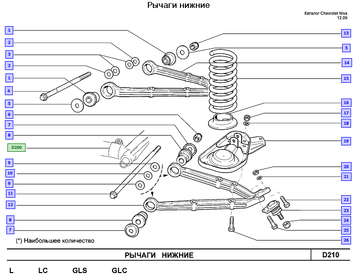

под каким номером более свежие и какие подходят для авто 2010 года ?
2017-03-06_20-58-05.png [ 93.25 КБ | Просмотров: 2169 ]
Сообщение Добавлено: 07 мар 2017, 00:11
    230
  •  1485
@DeathMan , 1-й вариант. на картинке даже визуально заметно, что сайленты на рис.1 больше
их номер сайлентов 21214-2904040-00-0.
если каталог не врет, то ставят их c 07.09.2009.

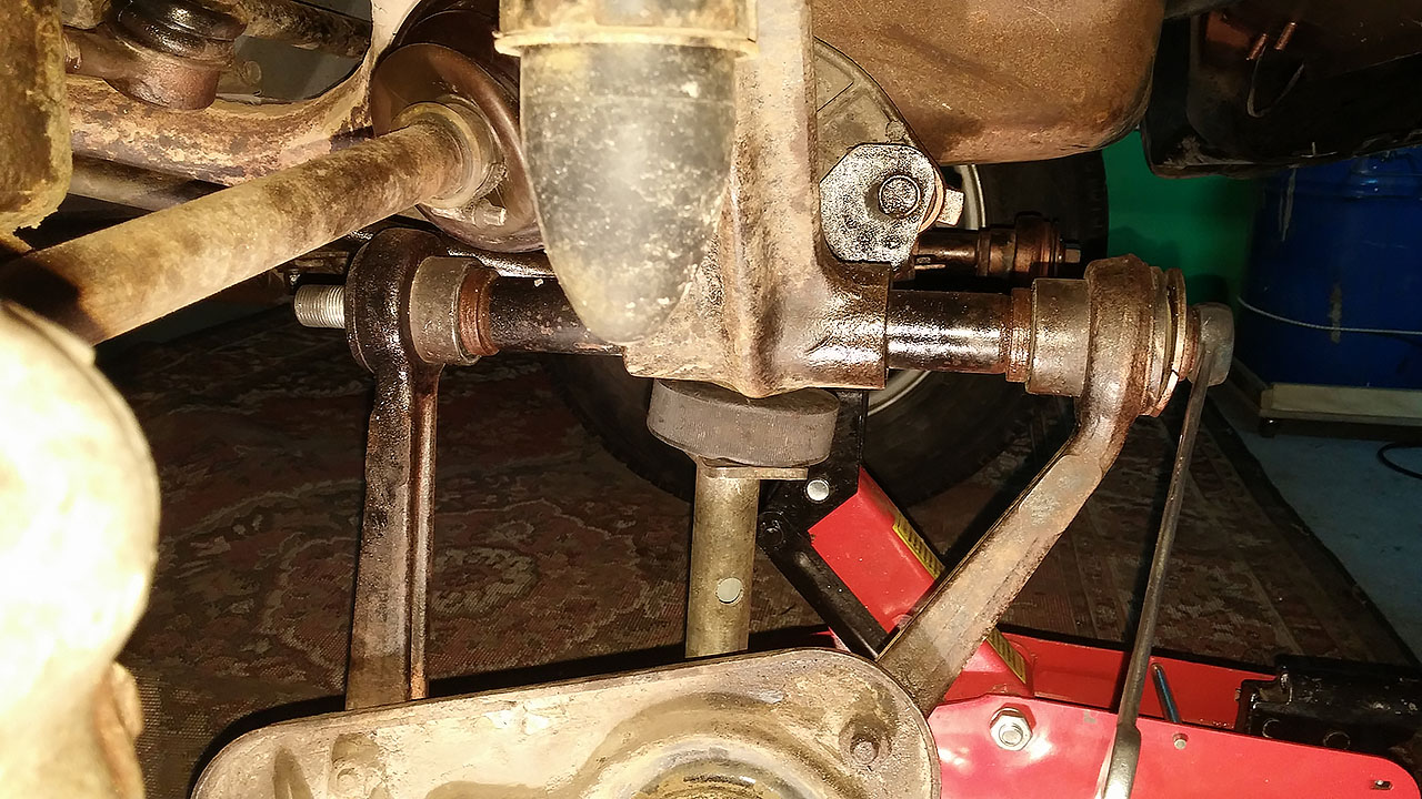

то есть точно первый вариант мой ? а второй для каких машин, старше 2010 ?
20170220_172527.jpg [ 291.95 КБ | Просмотров: 2167 ]
Сообщение Добавлено: 07 мар 2017, 00:30
    230
  •  1485
@DeathMan , второй вариант для машины ДО 07.09.2009, дорестаилинг так сказать
на этом фото большие сайлент-блоки 21214-2904040-00-0.
для твоей шнивы "Машина 2010 года, 1,7 - 80л.с." нужны именно они, 21214-2904040-00-0!
