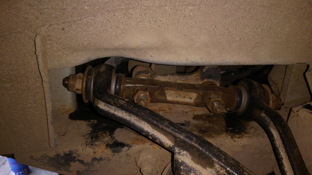

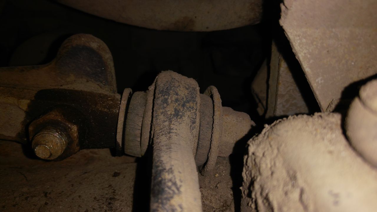

Родные верхние заменил на 105 тысяче. Машина 2010 года, нижние по ощущениям живые. Поставил Балаковские.
ДО
ПОСЛЕ

Но у меня где то посередине того что на фото (тоже все потрескались). Пытался проверить, монтировкой пошатать, ничего не получилось куда (в какую сторону) и как шатать, что должно быть на "выходе"? Видео в Ютубе не очень помогло или не то видео... Домкратил амортизатор немного от руки шевелится в нижней резинке (саленте) это помоему не нормально... Не могу понять, что букает при езде... Наверное только сервис и диагностика мне в помощь.
Вот он скорее всего и стучит. У меня сзади, когда разбило резинки на левом амортизаторе, гремело как на телеге. А потресканные резинки на сайлентах не показатель. Внутри они при этом обычно вполне нормальные. Вот когда провалятся как на верхнем фото, тогда уже надо менять.
Играет в резинке, стучит об площадку, вот и весь бум-бум.
а потрескавшиеся сайленты действительно не показатель.
