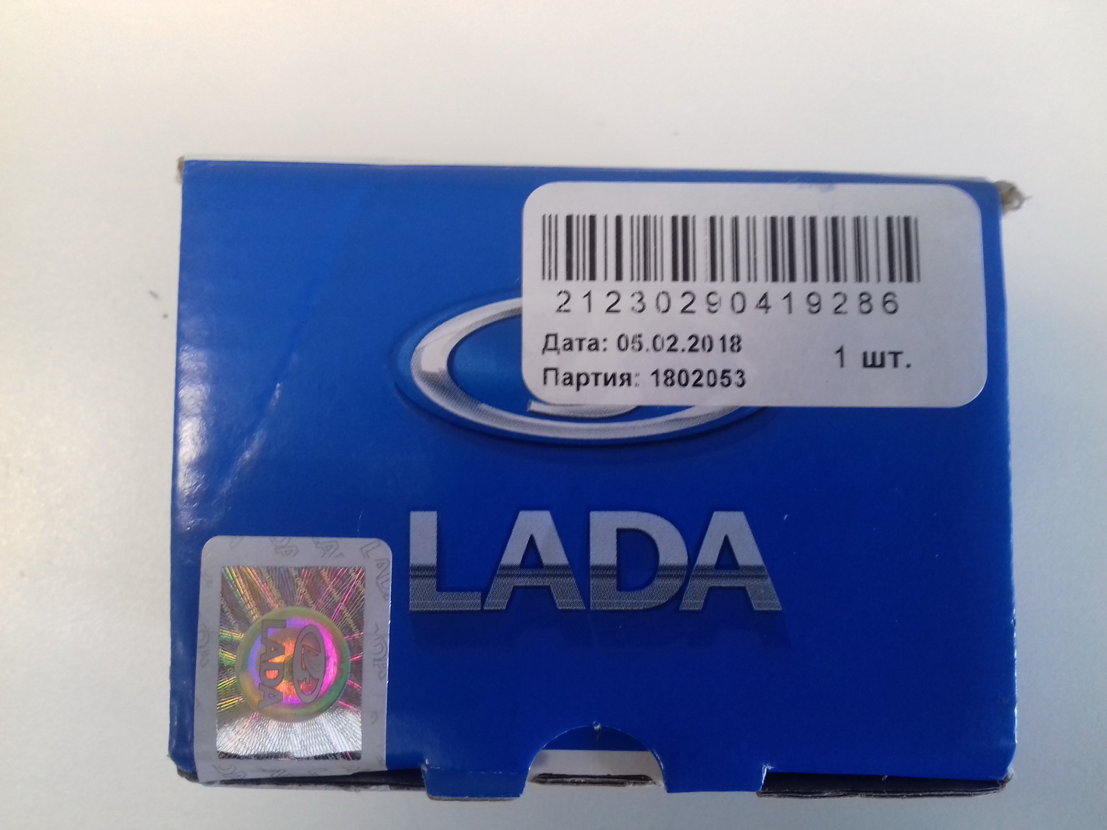

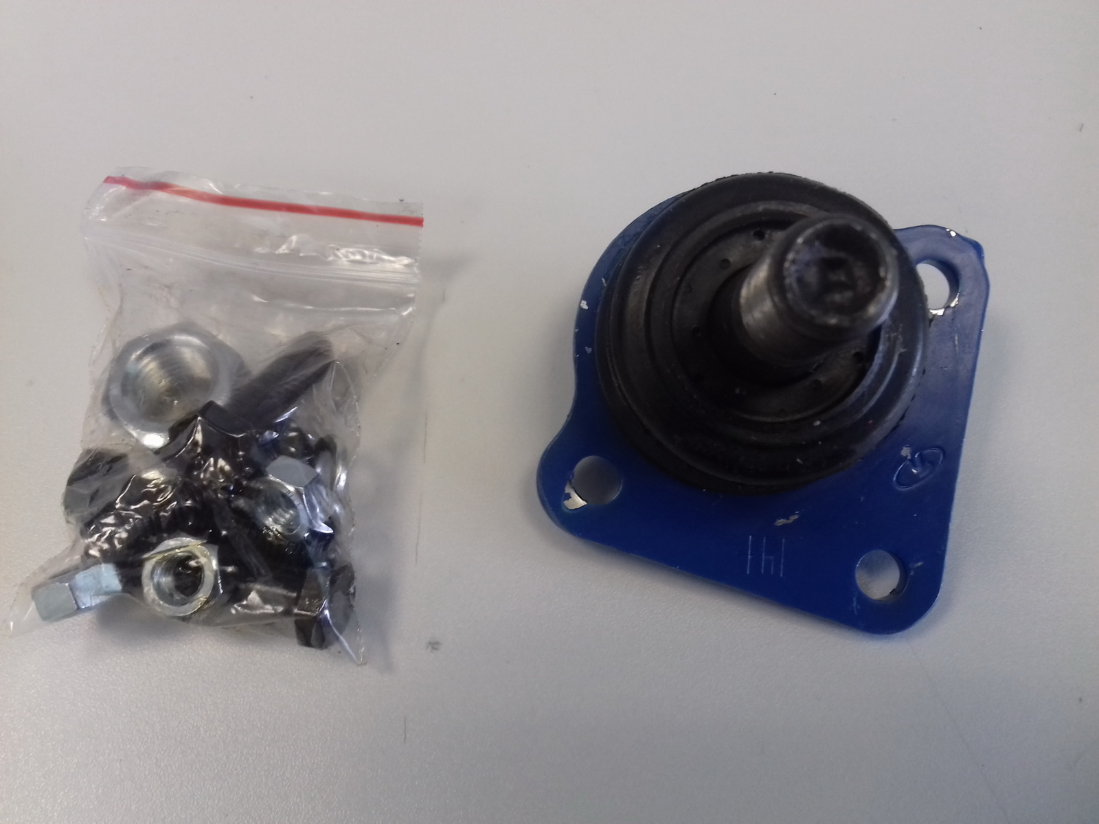

И снова всем привет!
Получил я заказанные мной шаровые в синих коробочках. Сейчас терзает меня вопрос в их подлинности. Кто что может по фоткам про них сказать? Кстати руками я их вообще не могу с места сдвинуть, это нормальное их состояние?

По мне так подделка тк краска еле дежиться уже облазит и на торце болта где резьба на хорошей шаровой выемка под шестигранник или торкс а не просто непонятная отметина...

Хотя сейчас полистал фотки...похоже такое качество у всех деталей этой фирмы...так что можно сказать нормально тыщ на 20 хватит :smile_worried:

Ставил Белмаг - продержались дольше всех, они в комплекте с болтами шли. Пыльники вроде прозрачные там были (или что-то около того). Потом был БЗАК без упаковки - тоже норм, пыльники черные. И Белмаг и БЗАК были без окрасов той части, что крепится на трех болтах. Покраску в синий цвет впервые вижу. Что Лада Имидж положила в свои коробочки на этот раз - не понятно. Хорошо, если как написано - Белмаг, но какой-то он другой.
