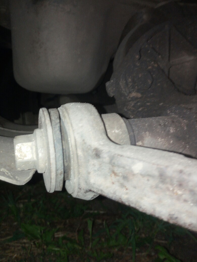

А не отпущены ли оси рычагов?
Нижние? Да, возможно. Протягивал от души один раз при замене, на вопрос в сервисе "может ещё подтянуть" сказали их один раз протягивают и достаточно.
Завтра попробую подтянуть, но мне уже отслоившийся салентблок не дает покоя

@Chek_Fedor , судя по картинке у тебя откручена гайка

Подожду рассвета и протяну, правда не знаю теперь наверное только замена поможет, судя по картинке. Открутиться гайка сама не должна, закручивал старую с усилием т.е. "усы" держали, а вот болт новый мог и поплыть.

Начну с протяжки, может действительно ослабло. Не поможет в понедельник в сервис. На самом деле вы мне помогли. Ни единого предположения что это шрусс значит туда нет смысла лезть. Остаётся только рычаги с салентами и именно затяжка, ну или сам салент г-но. Шаровые отпадают, ездил с разбитыми звуки другие.
