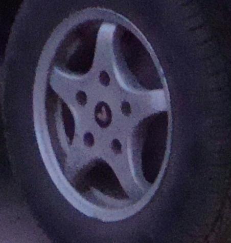

BoSlv, На ней остатки гайки!
Я вот думаю - может нагреть горелкой сильно и потом стучать?

Неа, не получается... Может молоток легкий слишком, 600г? На шпильке остатки гайки, там в процессе сверления/ковыряния все в однородную массу превратилось...
А о какой гайке идет речь? Не открутив гайку со шпильки ты не снял бы колесо? :
Так колесо то я и не могу снять! :smile_bigsmile:
Речь идет о колесной гайке/шпильке!

Диск выглядит вот так (фотка не очень, но понять можно). То есть гайку так просто не отрезать...
Ну тогда все ясно :smile_bigsmile:
Срежь ты эту шпильку болгаркой, если нет болгарки то сруби остатки гайки зубилом, а затем сняв колесо и тормозной диск спокойно сменишь эту злощастную шпильку

BoSlv писал(а):
Эхх... В этом то и проблема (см. фото). Не подлезть туда так просто... :smile_doh:

Alex59, да, тяжелый случай :
Так бы и казал сразу, что литье стоит :smile_bigsmile:
Греть, я думаю, не есть хорошо, при этом локально нагреется и колесный диск, и как он будет себя чувствовать в дальнейшем, кто ж его знает?
Попробуй сколхозить узкое зубило, и срубить эту гайку, ударяя в ее торец. Геморойно конечно, но вполне реально.

Alex59,
только аккуратненько! Зубило сточи
ИМХО, других вариантов нет. Сваркой диск убъешь, инструментом не подлезешь...
Ну я примерно это и пытался сделать. В итоге гайка со шпилькой почти разломаны пополам зубилом, но сами остатки гайки никак не срезаются...

CepyH писал(а):
Alex59,
А моя идея с приотпусканием остальных 4 гаек и катанию по ухабам совсем бредовая? : : :smile_bigsmile:
