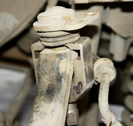

Чтобы не мял резьбу надо подкладывать шарик
Съемник + молоток = всегда
uNIVERsal, твой вариант только для классики. У ШН другое расположение шаровых

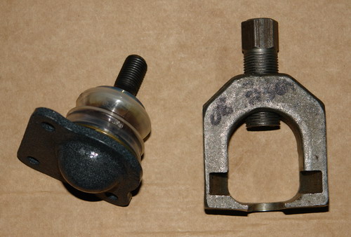

Когда шаровая реально закисает, нужно брать маленькую китайскую горелку на газе, нагревать рычаг (но не палец!) и уже потом резко - молотком. Вылетают самые закисшие, проверено.

Сьемником как на фото пытался поменять шаровые на 2121 , только перемаился . Молоток рулит :smile_nod:

Нужен так саазать комплексный подход.Если тупо крутить съёмник,можно резьбу на нём испортить,а можно и в штаны наложить,когда от дикого усилия палес выстрелит.
Надо натянуть и 100грамовым молоточком тук-тук,ещё натянуть и снова молоточком.На третьем\четвёртом потяге выскакивает.За один потяг обычно идёт 0.5-1.0 оборота съёмника.
Совсем недавно сосед по гаражу на шахе, слышу что-то стучит.В перекур подошёл,а он кувалдой уже и крыло помял :| Дал съёмник,объяснил.Ровно через 10минут он его принёс смущённо улыбаясь,а про себя похоже дико матерясь.

пользуюсь восьмерочным съемником, очень мощный и увесистый такой съемничек, поменял с его помощью недавно все 4 шаровые, проблем не было.

В сервисах один ломом создаёт натяг,а второй молотком по уху-тресь!
Но нам же так ненадо.Съёмничком, весьма бравенько.Ну и молоточком то же.

Молоток самый лучший вариант. Но нужен утяжелённый вариант. Кувалда не пойдёт. Именно молоток. Съёмниками всех мастей пробовал. Один геморой. Кстати лупить со всей дури не надо.

Чисто съемником, бесмолотка, ну ни разу не удавалось : максимум, для чего съёбник сгодиццо - создать дапалнитильный натяг
