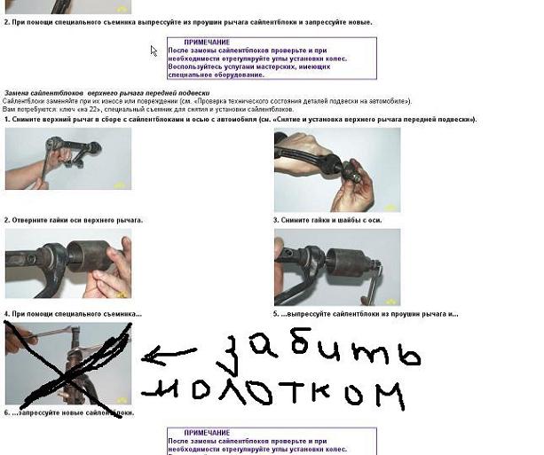

если нет колотушки,то пдходящей трубой или головкой

В эти выхи поменял все с.б. нах! поставил полиуретан сверху и снизу.
съёмник - гуано! : молоток-зубило рулят! :smile_bigsmile: заодно обе шаровые справа - нах! (вот эти поставил:
Изображение)
ну и амортизаторы до кучи новые! ( KYB Excel-G #344441)

Antonio, Антох, суббота весь день + 3 часа в вск. Но в субботу при этом был выпит примерно литр водки, поэтому продолжать без последствий для авто и себя смысла не имело! : Верхний рычаг снимается ваще легко, но с с/б пришлось повозиться, т.к. съёмник выдержал тока одну штуку : ! Нижний рычаг снять сложнее, но зато с/б тупо выбиваются молотком :smile_bigsmile: . "Запрессовываются" с/б и вверху и внизу без всяких приспособ ударным методом по головке на "32" :smile_bigsmile: Засада была тока справа при откручивании амортизатора сверху - пришлось срезать верхнюю гайку другом из далёкой болгарии : . Впрочем если амы менять не буш, то тебе похрену.
ЗЫ: Freeman, Antonio, ну а реально, без опыта за выхи один управишься палюбэ! :smile_cool: Главное - не спеши! :
