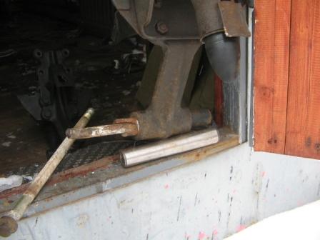

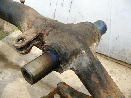

Замена произошла успешно, 2 часа времени, 2 помошника один должен весить не меньше 120 кг чтоб быстро махать кувалдой, старую втулку освободили от болта, втулку обрезали болгаркой под самую балку затем взяли заранее выточеную наставку, наставка должна плотно входить во втулку на 20 мм., затем нагрели резаком до красна, немного остудили втулку пролив через нее воду, 10 ударов кувалдой по наставке, втулка улетела, вставили новую втулку от руки, заранее наметив и охладив ее благо на улице -17, вот и все остыла били кувалдой легко с места не сдвинулась, собрали все в кучу 2 дня полет нормальный. :smile_bigsmile: http://s017.radikal.ru/i439/1401/c7/9f44982848a3.jpg

Только увидел тему и решил поделиться подобным опытом.Правда это было довольно давно.На работу сподвигла газовая сварка,привезённая соседом по гаражу дря каких-то дел.Начал с того,что болгаркой отрезал ровный конец втулки(зачем её всю прогонять через балкину дырку),предварительно штангелем замерил ея торчание.Грели минут десять этот сустав.Весь красный не стал,горелка перемещается,красный цвет пропадает.Только после добротного прогрева втулка под ударами небольшой кувалды стронулась.
Важная деталь:Чтобы место,по которому наносятся удары не расклёпывалось(что мешало бы прохождению),изготовил небольшую приспособу.На какой-то здоровый болт(входящий в отверстие втулки)накрутил две гайки(чтобы не вращались).И вот кувалдой бил(серьёзно) через эту приспособу.
Новая втулка была на готове.Вставлялась от руки(без ударов).Когда штангелем мерял,подправлял,обнаружил на втулке слегка блестящую полосочку по кругу,как бы отметку.Синева на втулке появилась почти сразу,как вставил её(не знаю,хорошо это или плохо).
Минут через пять начал брызгать\поливать извиняюсь-квасом(ну пил я его в это время) да и воды небыло вообще.
Вся процедура заняла минут двадцать
