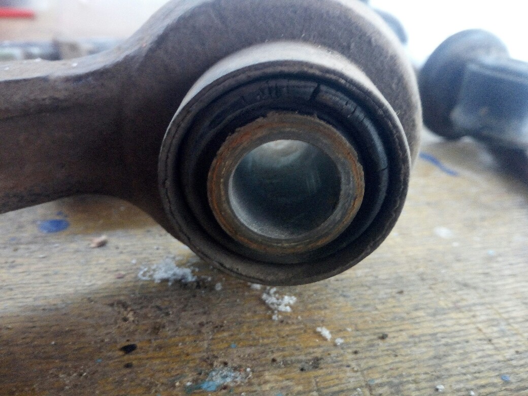

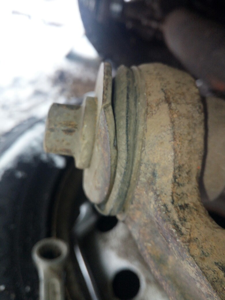

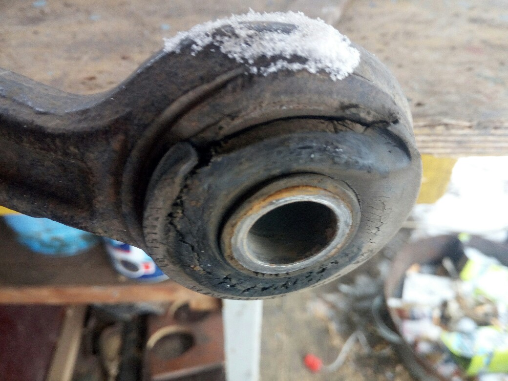

А чего ты полез их менять?
Вид у них не очень :smile_bigsmile:

Chek_Fedor писал(а):
Вид у них не очень
Они, похоже, уже меняные разок. Потому и вид не очень! Заводские бы до сих пор нормально выглядели.
Помяли их при запрессовке
С уважением! Александр

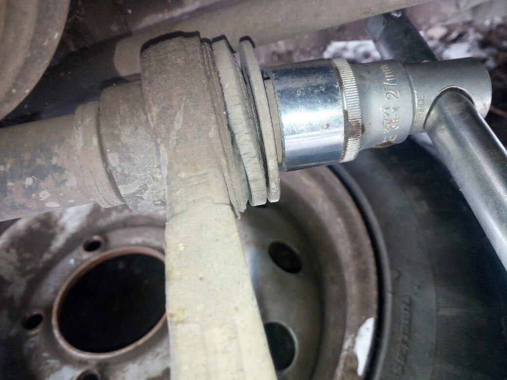

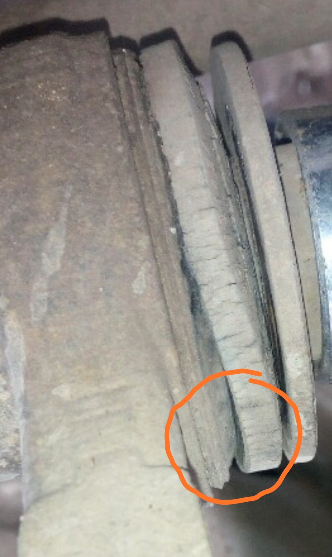

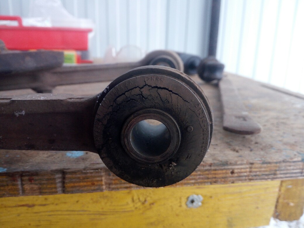

Раз пошла такая пьянка то вот ещё
Вложение:
IMG_20201221_140323.jpg [ 182.13 КБ | Просмотров: 185 ]
Вложение:
IMG_20201221_140309.jpg [ 211.17 КБ | Просмотров: 185 ]
Вложение:
IMG_20201221_140250.jpg [ 137.74 КБ | Просмотров: 185 ]
Добавлено спустя 2 минуты 56 секунд:
Ну мне от этого не легче, скорее всего врезалась во что то, шайба впереди треснутая.
А там где отслоилось есть внутри выроботка.
Добавлено спустя 4 минуты 7 секунд:
На новом болте 4 шайбы две больших тонких и две меньшего диаметра, я так понял меньший диаметр сверху идет на тонкие большие.
На счет проставочных шайб на заде 3 тонких впереди 4 вообще не так как на другой стороне.
Добавлено спустя 3 минуты 48 секунд:
Какого фига предыдущий хозяин не отездив на ней и 65 000 их полез менять, я её купил на 65 000 и они выглядели почти также))

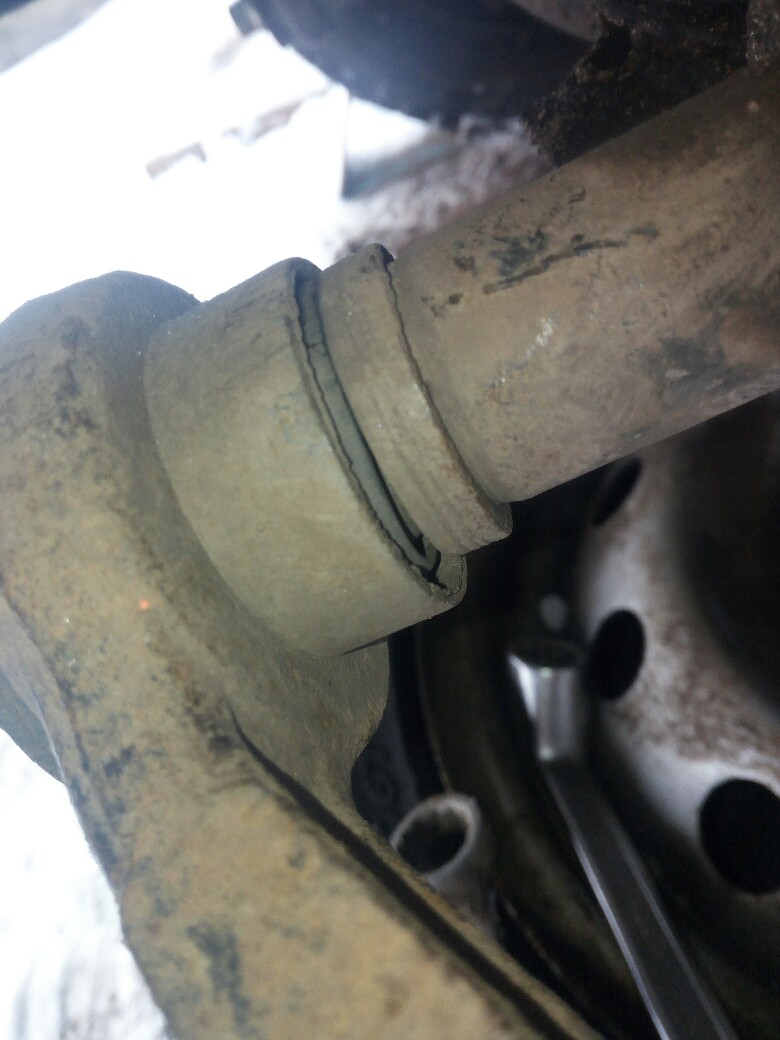

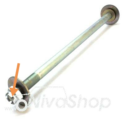

Всё, последний вопрос. На болте специфические гайки как под шплинт. Насторожило то, что новые гайки заканчиваются от руки, а старые нет там в конце как бы уже. Посему вопрос после затяжки их как то контрят может эти "усы" нужно сжать ударом?

@Chek_Fedor , новые гайки не той системы купил...
комплектом шли с болтом от старых ничем не отличаются кроме легкости закручивания.
Вложение:
IMG_20201221_184606.jpg [ 35.06 КБ | Просмотров: 163 ]
Вот эти "усы" после затягивания не контрят путем удара или удара по оправки меньшего диаметра что бы их прижать к болту?

@Chek_Fedor , Это не та еайка. Должна быть самоконтрящаяся. Она похожа, но метал там жеще и пружинит и за счет зауженой короны контрится.
Т.е. ты имеешь ввиду, что корончатая гайка легко полностью закручивается на ось? Я покупал ось в сборе(Ф18мм), так гайка только до короны закручивалась легко, потом уже усилие прилагать надо. Гайка и ось должны быть Белзановскими. Гайки эти- обжатые по эллипсу. Можно использовать повторно до пяти раз, так мне ответили с Белзана.
