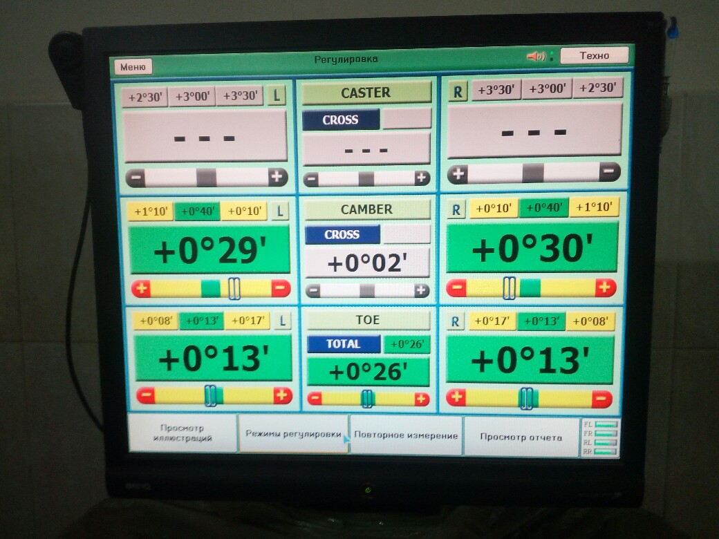

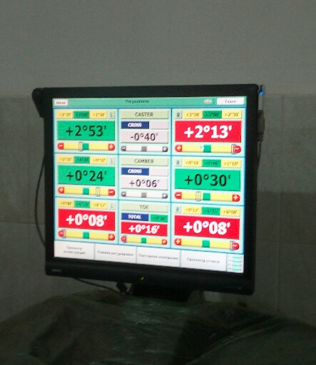

Дабы не флудить (и так флуда достаточно от меня тут) напишу здесь.
"Кастер" меняют с помощью подкладывания шайб под верхние рычаги так что ничего страшного если ошиблись с шайбами в нижнем рычаге.
Было
Вложение:
IMG_20201223_162007.jpg [ 84.54 КБ | Просмотров: 234 ]
стало, верхняя строка ровно по 3,0 не успел сфоткать
Вложение:
IMG_20201223_140125.jpg [ 186.75 КБ | Просмотров: 234 ]
может развал так регулируют?
