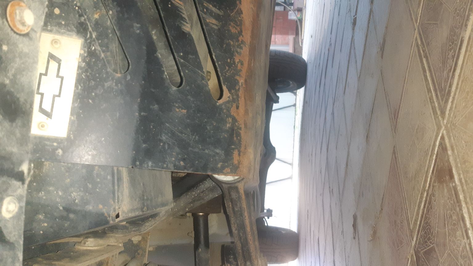

Паук по мощнее будет.
20230820_090457_compress27.jpg [ 163.08 КБ | Просмотров: 78 ]

Горячий Ключ, эта защита, видно, прикрывает. Не думал, что на LE своя защита :smile_nerd:

@zcfif , это дилеры ставили, вместо заводской. Плюс 15 тыр к цене! Ненавижу её.

@Captain , это из за дистанционных втулок и жидких гаечек слабо прихваченных? Но если там всё отрепетировать сваркой и болгаркой , то потом всё как по маслу.

@Горячий Ключ , это из-за абсолютной бесполезности на бездоре, фольга не может там быть полезной. оси рычагов она не прикрывает от слова совсем, равно как и балку. бесполезный понт от дилеров

@winter4x4 , Паук конечно помощнее , но и эта свою работу выполняет, если бы не работала, то поменял бы сразу. Фольга это 0.8мм. которую ставят с завода на рамник более 2т.
На первых ЛЕ вот такая
Не знаю какую там ставили дилеры, а на моей ЛЕ с завода, фото выше.
Там сталюка 3 мм.
