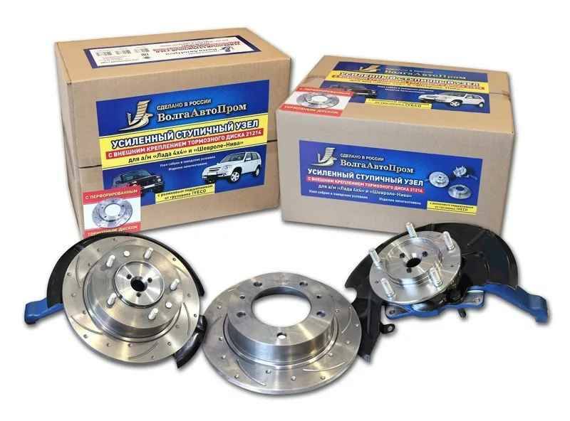

кто-нибудь ставил "новинку" от ВАП - с внешним креплением тормозного диска?

@plaster , не суть важно, с какой стороны диск. Кулаки этого производителя я ставил много раз. Единственный недостаток был — не всегда конусные отверстия для шаровых пальцев сделаны, как положено. Иногда палец не садится до конца на 3-4 мм. На "полёт" это не влияет. Перед установкой ступицы желательно заложить под сальники снаружи подшипника смазку, чтобы те не на сухую работали и не оставалось место для воды. А так вполне нормальный комплект, кто бы что ни говорил про ВАП.
С уважением! Александр

Заказал здесь - https://www.avito.ru/user/5776f88373e14 ... _messenger
отправили быстро.
Поставил, развал-сход сделался норм.
А что значит с внешним? С завода идут что ли с внутренним креплением?

@igor29 , Именно. Ступица снаружи.
