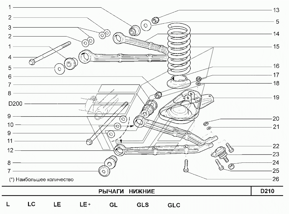

Как называется деталь которая крепится снизу к передней чашке двумя болтами через рычаг ? А на краю этой детали крепление стабилизатора.
И второй вопрос : если я откручу от этой детали стабилизатор, то эту деталь я смогу поменять не снимая пружины, не сдвинется ли в сторону ?
В интернете смотрел, почему-то все там цельное вместе с самой чашкой. А у меня раздельные.
То ли они раньше и были раздельные (2013 г.в. у машины), то ли разделили когда делали лифт ?
так вроде бы всегда были приварены к чашке. Одна деталь.

Таки не понял, какая деталь имеется ввиду?

@sanyok , 19. Но она везде цельная. А у меня раздельная.
Здесь красным обвел, думал, что эту деталь можно отдельно купить.
Синим провел там где у меня трещина.
А зеленым обвел ту часть которой у меня вообще нет, вырезана наверное.

Раз у меня эта деталь теперь отдельно от чашки, то получится ли ее снять без снятия пружины ? Отсоединить стабилизатор, выкрутить два болта и снять. На верстаке заварю и назад одену.

@dark70 , А, ну да, чтобы стаб оставался на своем месте ее по всей видимости и отделяют от поднятой чашки. Чтобы не думать о пружине обопри снизу чашку о какой нить пенек и отворачивай смело.

С меня еще тот сварщик :( Глянул цены на чашки. Купил новые .
