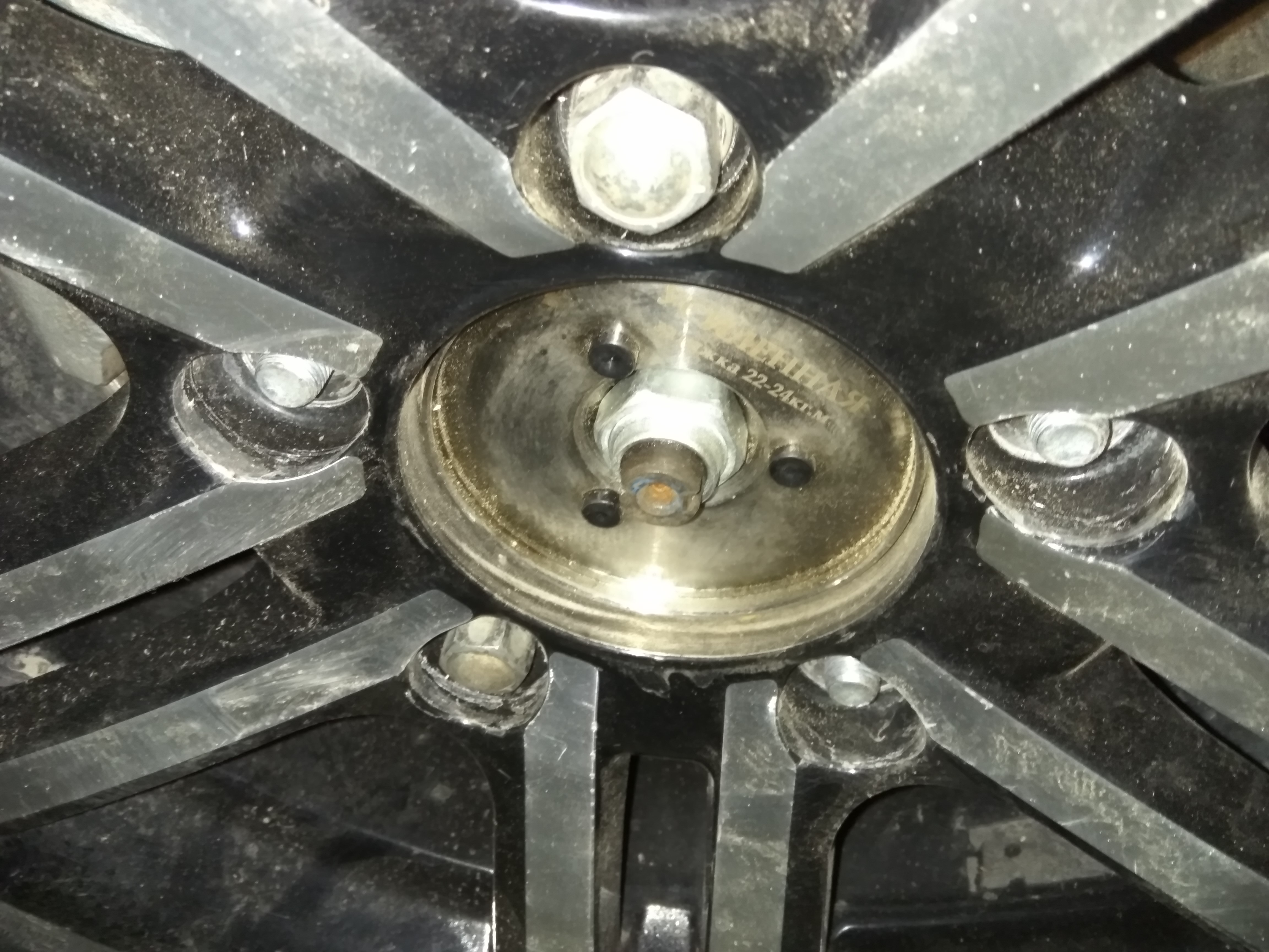

Приветствую установил ступицы ВАП, а закернить не получается, гайка заходит слишком далеко, и это я ещё не тянул до положенных 25 килограмм. Как быть подкладывать шайбы или оставить так.[album][album] [/album] Изображение [/album]
Хотя шайбы тоже установить не получится, там под конус, и что делать то? Выручайте.

@miks1967 , а конусную шайбу куда дел??? :smile_tmi:

@Alex_MAN , так не было в комплекте, или их вытачивать надо?

miks1967 писал(а):
@Alex_MAN , так не было в комплекте, или их вытаскивать надо?
:smile_headbang: :smile_headbang: :smile_headbang: Естественно, со старых снимать...

@Alex_MAN , блин не знал, спасибо
