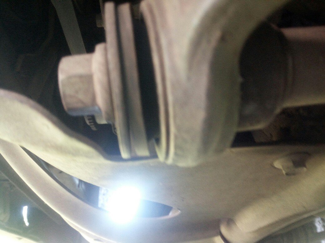

Может не в ту ветку пишу но пусть лучше тут. Поменял недавно салент блоки на рычагах. И что я вижу
Вложение:
IMG_20210624_144759_copy_1040x780.jpg [ 149.77 КБ | Просмотров: 435 ]
Это нормально, может ли такое состояние вызвать стук в передней подвеске.

Chek_Fedor писал(а):
И что я вижу
Это ты нас спрашиваешь? Откуда нам знать?
оперативно)) не успел вставить изображение.
Может попробовать протянуть их ещё раз. Вроде народ жалуется что болты новые г..о текут. Или нужно менять.

@Chek_Fedor , стука из-за этого не будет, они постоянно в одну сторону прижаты со страшной силой. Поищи не торопясь оригинальные заводские, поставь и забудь про них на 200 000 км
спасибо значит у меня глюки уже, я так и не нашел причину стука сзади, наверное он уже мне впереди мерещится.
Да вроде их и ставил с орлом выграверанным которые или орел это брт
Добавлено спустя 30 секунд:
1000 ещё не проехали
