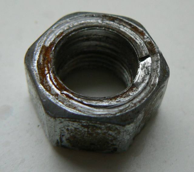

Приветствую всех, столкнулся с такой проблемой - поменяли тяги на квадратные с восьмерочными сайлентблоками, а вот крепежных болтов, вернее гаек хватает на 500-600 км ( я конечно понимаю манера езды и тп), гайки теряют половину резьбы на одной тяге. Болты ставили и старые, и комплект новых - результат один. По всей вероятности тяги работают жестче, а болты из хренового металла, либо все-таки в конструкции тяг вкралась ошибка(.
Вот и думаю либо возвращаться к стандартным тягам, либо заказать болты из хорошей стали.

sstikh, зачем заказывать есть болты из стали с твердостью 12.6 по моему применяются в КАМАЗе :smile_bigsmile:
Только подумай пол выдержит :?: на раллийках болты обычные все выдерживает. Вообще выложи фотки как убивает болты или гайки?

Если на раллийках обычные болты держат, то наверное у нас в магазинах и обычные болты/гайки фуфловые идут, либо что-то в геометрии тяг не так сделано.
Половина резьбы съедена, четко слышно как при поперечной раскачке щелчок сильный идет.
ПС. По ухабам не ношусь, трасса/бездорожье где-то 70 к 30 в %.

походу да нагрузка слишком велика, и если зафиксировать намертво, то кронштейны будет рвать.
Поставь по две обычные тяги, на длинные болты. У меня большой мотор и езжу я бодро тяги выдерживают и ни чего не ломается.

sstikh, у друга РШН лифтованная на 215-х БФ КМ2 с такими же тягами уже 2 года гоняет. Такой проблемы с болтами нет. :
Да и у меня тоже. Правда, тяги с круглой трубой на восьмых сайлентах, но гайки с копролоном.
Может протягивали на вывешенной машине, не? :
мой Патриот

Протягивали на загруженной, с двумя пассажирами, может этого мало, сегодня заехал пришлось на левой короткой тяге один болт подтянуть, говорят сайлентблоки пока новые придется иногда протягивать. Через месяц путные болты/гайки поставлю, посмотрим.
Пара коротких обычных тяг не слишком жестко будет?
