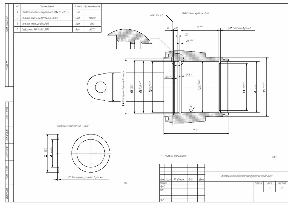

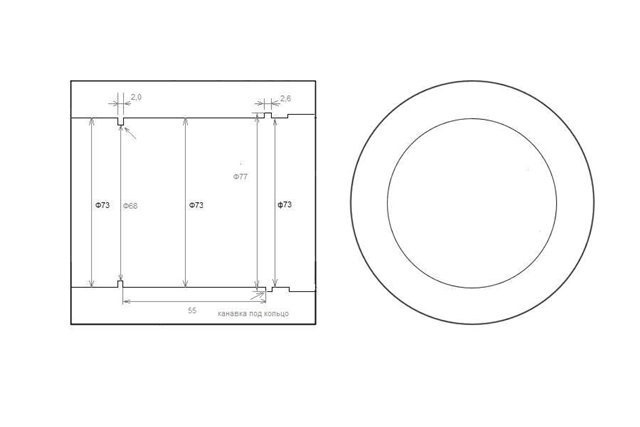

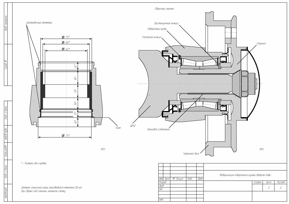

Добрый вечер уважаемые форумчане. Наконец я созрел на установку подшипника Ивеко. Только запутался окончательно в чертежах. То этот правильный, то тот правильный :smile_headbang: . Киньте в меня пожалуйста правильным чертежом для токаря. Всех с наступившим новым годом!!! :smile_drinks:

Вот эти чертежи правильные?

@Андрей03 , правильный третий, но там косячок с диаметром 73))) с внутренней стороны- не там размеры указаны.
Изнутри сразу точи под ниссановский сальник.
Посадку подшипника делать -0,03, с натягом

Ага. Увидел. Сразу даже не заметил :smile_drunk: . Нисановский сальник уже куплен. У него размер вроде 74,2. Какой размер точить?

Или может есть чертёж нормальный?

Натяг сальника делай 0,1мм. Чертежа нет, в Миассе мне точили

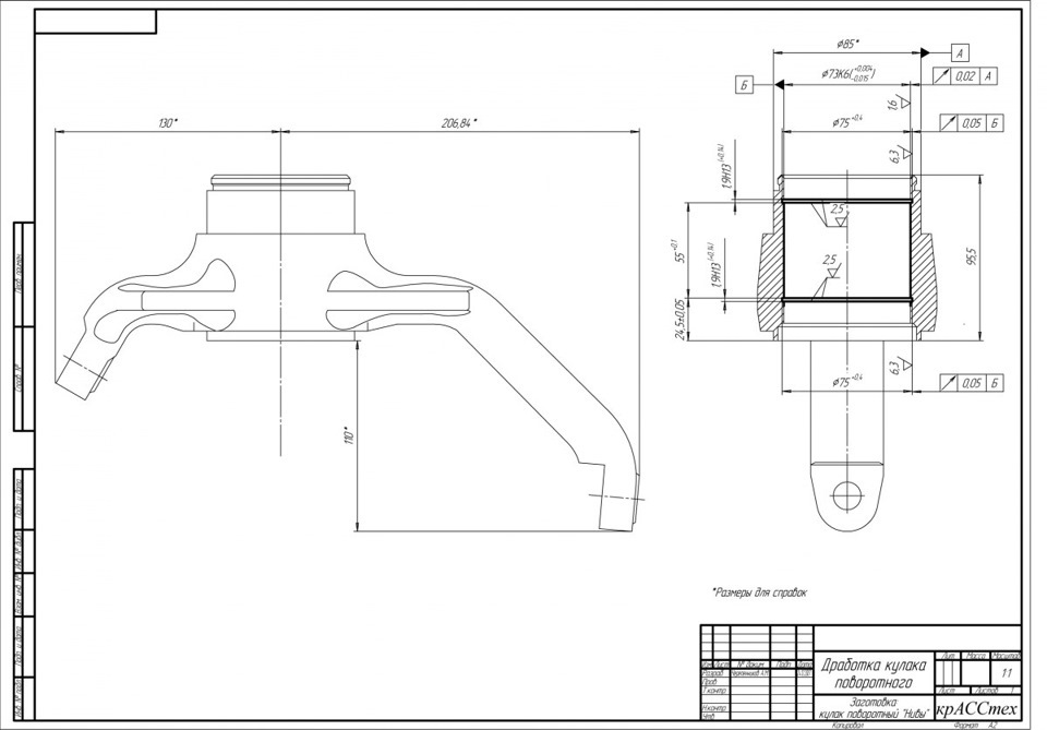

Комментарий к файлу: вот это чертеж насколько я понимаю правильный. Единственное меня смущает выступ после сальника, перед стопорным кольцом. Необходим он там?
