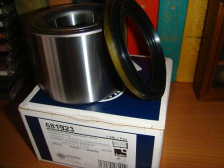

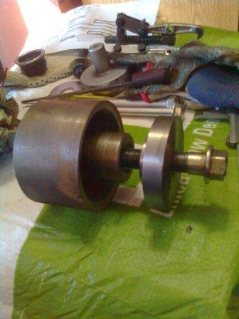

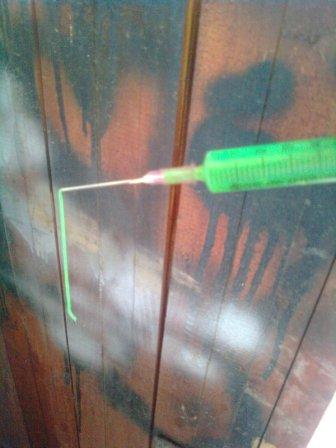

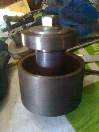

Консультируясь в разных темах готовлюсь к замене подшипников.Пока никто подобной инфой не делился.Надеюсь на лавры первооткрывателя :smile_bigsmile:
Опишу что/как на сей день и следом все фоты.
Поначалу опробовал подачу смазки castrolLMX из медицинского шприца(как советовал Андрей) всё получилось.
Затем на чертёж Андрея наложил размеры как посчитал правильным(что получилось узнаем позже).
Выточен съёмник по этим размерам(+/-).Точил мальчишка узбечёнок,лет 25ти.
Ну и ремкомплект из экзиста за 3000рб.
Остаётся дождаться полного свободного дня(мало-ли что пойдёт не так) и вперёд!Постараюсь то же поделится впечатлениями с фото.

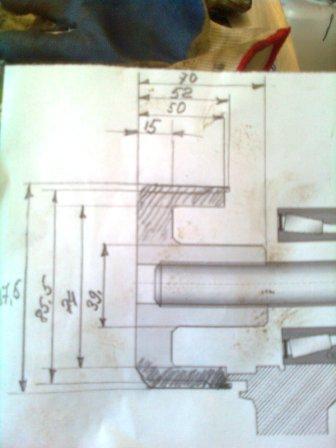

Небольшая нестыковка.Прикладывал подшипник туда-сюда и пришёл к выводу,что по чертежу Андрея диаметр упорной шайбы в 67,95 немного мал.Шайба ложится на сальник,не доходя до внешней обоймы.Кто может померять точно этот диаметр?
А это чертёж Андрея:Изображение
