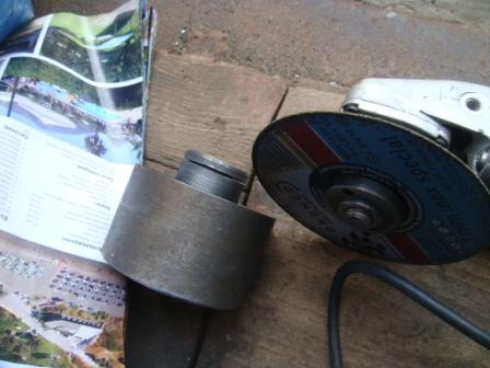

Получилось весьма геморно заменить подшипники.Причин две.
Первая-размер центрального тела съёмника не верен.Там где у меня указано 70 надо точить 65.Пришлось болгарить.И основную проблему мне доставил болт,который стягивает две половинки приспособ.
Одиннадцатисантиметровый болт справился с задачей выпрессовать подшипник,а вот запрессовывать новый он мал.
Болт нужен длинной 150мм и резьба при этом 135мм.

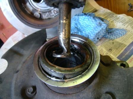

Съёмник сальников по проиципу-крючёк на обратном молотке.Ось нижнего рычага и какие-то шестерёнки

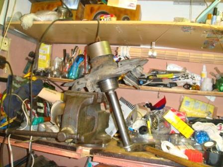

Хотел в одном сообщении всё выложить-не получается.
Продолжим.

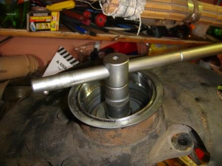

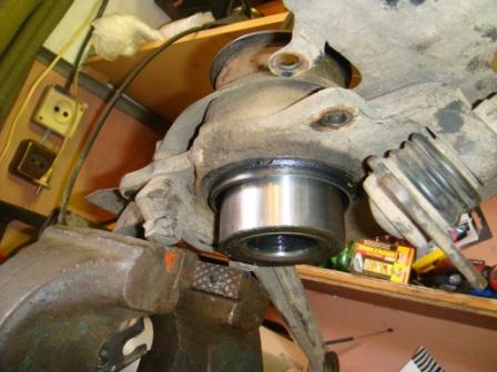

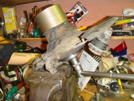

Продолжение выпрессовки подшипника.
Внимание! В полевых условиях это будет сложно делать.У меня-тиски в два пуда(древние) и вороток почти метр.Этот подшипник шёл очень тяжело.Второй легче.
Это он стронулся и прошёл около 1см
Далее головку надо наращивать.
Вот так он потихоньку с писком и треском выползает.

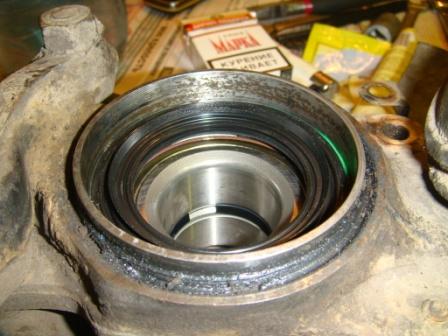

Это лишние 4-5мм в приспособе не дали до конца выдавить подш.Пришлось болгарить
Вот так выглядит посадочное место подша.Видно упорный буртик и канавка под стопорное кольцо.

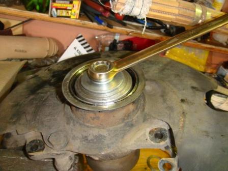

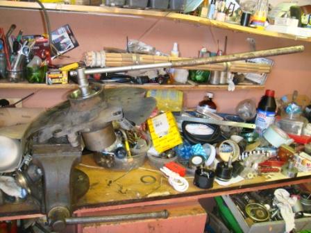

В виду не правильного болта пришлось мастрячить что-то где-то вот так.
Ещё раз напоминаю, что по пути,которым пошёл я нужен болт 15см тела без шляпы.
Затем першёл на короткий болт.
Подшипник запрессован и ниссановский сальник установлен.

Моей приспособой(съёмник сальников)ниссановский извлекается без каких-либо повреждений.Наш родной,с другой стороны-только с полным разрушением (наверное допуски в размерах + материал).Загнать их красиво редко получается и вытаскивать иногда приходится через расчленение.

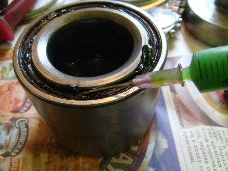

Это обновление смазки в старом подшипнике(в ЗИП) методом снятия металлического колечка с сальника(подшипника).Кстати легко снимается.И обновления смазки методом вытеснения старой.
Внимание!
Подшипники пробежали почти 200ткм.Вполне и очень работоспособны.Смазка внутри его ещё жива.Не гудрон/пластилин,что видно на фото.После снятия слушал их вращая.Нормальный/приятный звук.Они могли бы пройти ещё столько же,но кто-то же должен был проверить как оно там?

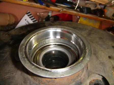

GorAl писал(а):
[img]http://www.chevy-niva.ru/album_pic.php?pic_id=48381
[/img]
А поверхность посадки не айс. Видно что из под резца довольно грубого.
Сколько там натяга осталось после туда сюда выпрессовки -запрессовки?
