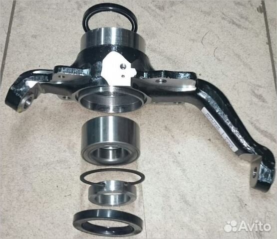

Мужики купил я значит комплект новый, за чего то в районе 8к, в комплект входило стальное кольцо которое ставится между ступицей и приводом, продавец предупреждал - будешь ставить кольцо, смотри чтобы оно на привод четко встало не закусило, а то будет люфт. Я так и сделал, кольцо стоит четко но с какой бы дурью я не тянул гайку люфт колеса присутствует и ощутимый, не пойму то ли я дурак толи лыжи не едут?
комплект как на фото, кольцо то что с низу после сальника

@NikVik , А что за подшипник?
