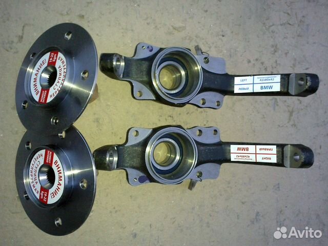

не уверен, но вроде бмв. Бралось и ставилось в попыхах, нужно было ездить

@NikVik , А ступицу какую туды запихивал, стоковую?

комплект как на фото,
А что на этикетке, наклеенной на кулак, можно посмотреть?
конечно нет, комплектная, от стока даже визуально отличалась, прессовалась туго.
Это фото с авито того продавца у которого брал. Комплект один в один как у меня (все следы фрезеровки и технологические отверстия совпадают, под масленку к примеру, я ее болтиком с герметиком глушил), но наклейки на кулаке такой не было, сейчас там наклейка БМВ.
Это не под масленку, это для крепления датчика АБС. Вариант с подшипником БМВ (шариковый 2-рядный) - не самый лучший (по сравнению с Ивеко) и размеров их было несколько, некоторые шли даже без сальника, ибо некуда было его ставить. В некоторых вариантах ступица шла своя, нестандартная
да это все ладно, я непойму почему это дело все люфтит. Я уже смутно помню нюнсы сборки, что куда как упирается, подозреваю что упорное кольцо или высокое или можно вообще без него ...
Или низкое.
А много уже с люфтом проездил?
здесь тоже нестандартная, ибо диаметр 42... У меня стоит похожий комплект, "avtostandart". разница в подшипнике - тут 42х80х42 (бмв), в автостандарте 42х80х45 (мазда, нюндай-киа). ступица своя, но доступна к покупке за адекватные деньги.
тут https://www.drive2.ru/l/484789796045062351/ подробное описание автостандартовского комплекта с некоторыми замерами. судя по всему, у NikVik действительно какая-то лажа с дистанционным кольцом... при сборке ступица, запрессованная в подшипник и с надетым на нее кольцом НЕ должна выступать за кольцо, а быть немного заглубленной.
ЗЫ NikVik, а конусную шайбу под гайку положили?

Проехал много, подшипнику наверняка плохо
непонял? с надетым кольцом из комплекта не должна выступать за какое кольцо? Шайбу естественно положил.

@NikVik , Он имел ввиду что собранные в пакет подшипник и дистанционное кольцо (шайба) должны быть длиньше вала ступицы, т.е. ступица не должна выступать за пределы пакета, это условие для стяжки подшипника.
А подшипнику да, пушной уже. Не любят категорически двухрядники работать в нестянутом состоянии.
