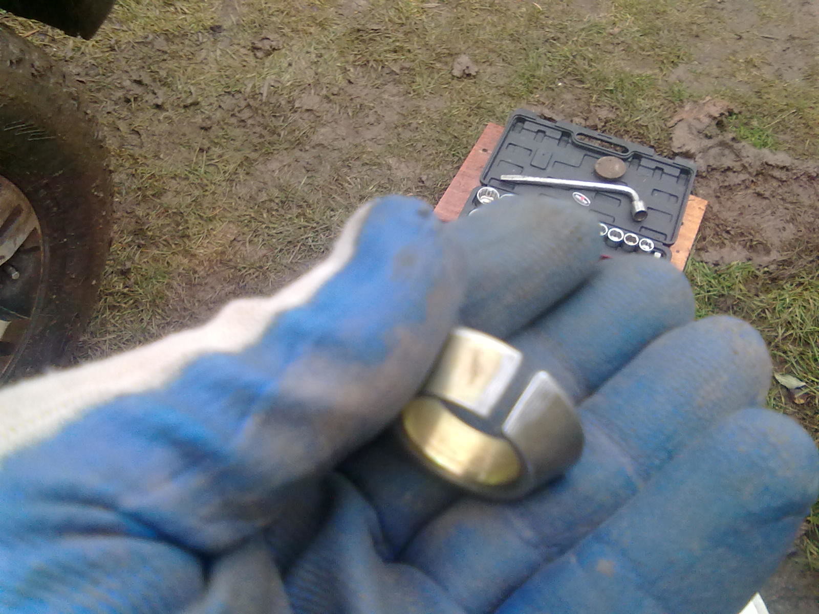

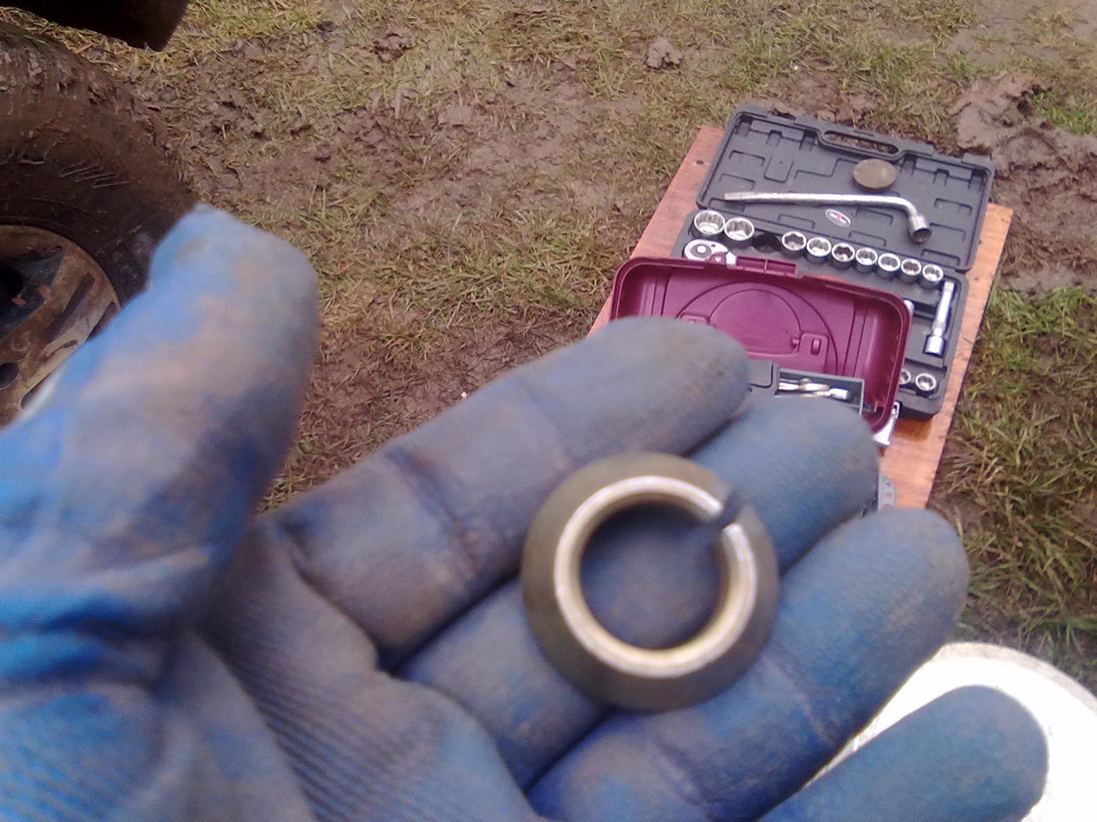

Вот тож сломалась ступица:
До сервиса ехал, постоянно левой ногой тормоз нажимал слегка, тогда педаль не проваливалась, стоило отпустить педаль, и метров через 10 она уже в полу...
А помогло доехать то, шо на 2-рядниках(гайка ступичная затянута 20-ю кг), и одна нехитрая операция:
По ходу из-за этого машина без блокировки ехала...
Ступицу, правда, ВолгаАвтопром поставили(объехали 3 магазина, ничо больше не было...)... Надеюсь доездить до лета, а там буду втыкать усиленные от МВН или ТАЯ...
Заодно колодки передние поменял.
ШНиво синее, 2007г.в., чуть заточено под офф... Было... Пока пеший...

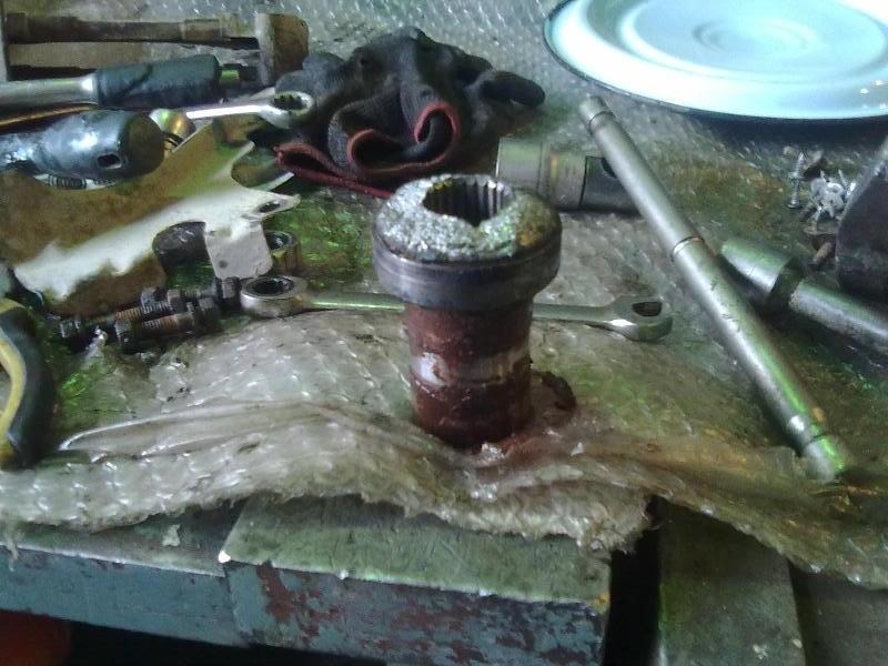

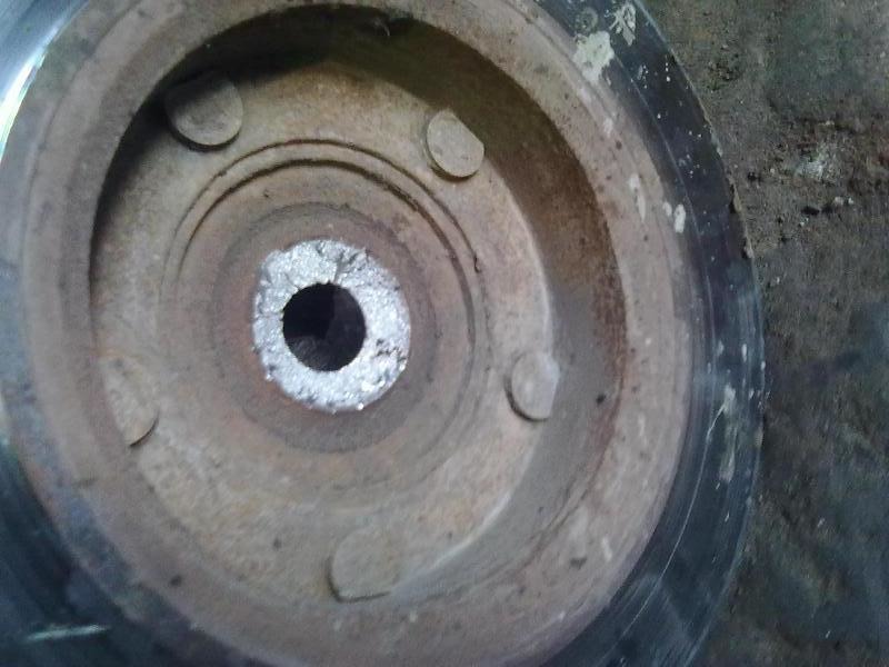

Запишите и меня в ряды ступицеломов...
Все началось со слабых хрустяще-клацающих звуков (от 5 до 10), в районе переднего правого колеса, во время начала движения, на протяжении 5-7 дней.
По всем признакам причина была в наружном шрусе (присутствовал поперечный люфт полуоси, поддомкратить колесо не додумался), поэтому расчитывал
на 2-3 недели оттянуть ремонт. Все закончилось когда, после проезда перекрестка, услышал громкий звук (вроде от удара молотком по диску) и после
машина покатилась накатом, не слушая педаль газа. Накат сопровождался не сильным скрежетом, но инерции автомобиля хватило, что бы припарковаться
у обочины. Поигравшись с коробкой убедился, что причина не в ней, а в приводе колеса. Заблокировал дифференциал - машина с трудом и со скрежитом
двигалась. Даже после этого грешил на шрус, поэтому вызвонил товарища, который отбуксировал меня за 5 км на СТО. Во время буксировки колесо очень
тормозило. Приехали на станцию, тормозной диск был очень горячим (верхний слой кожи на пальце, после быстрого прикосновения, становился белым),
подняли авто и, подергав за колесо, я ужаснулся - колесо болталось только на суппорте...
Вскрытие: на ступице отчетливо видны следы от проворачивания внутренних обойм обоих подшипников...
