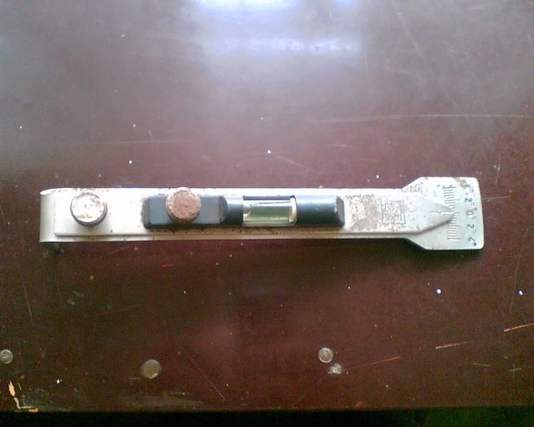

@алексей 213 , Отличная статья... В общем случае способ прямого измерения всегда предпочтительнее измерения косвенного. Поэтому для развала и схождения отвес или уровень и линейка конечно же рулят. Для проверки кастера у меня с 80-х годов имеется вот такая приспособа.
Нужен ровный пол, или выставлять машину по уровню подкладками под колеса. Ну и, конечно, трудоемко все это. Но если есть время и желание, то оно того стоит, хотя бы для собственной уверенности.
Ух ты!
А как этим пользоваться?
Может быть, инструкция есть?

@ВВА , В сети множество описаний самостоятельной регулировки углов установки колес. Нет смысла сидеть и бить по клавишам... А с приспособлением этим инструкция была. Но его есть смысл использовать только для регулировки кастора. Остальное по отвесу и линейке... Крепится под гайку колеса, выворачиваешь руль в одну сторону, выставляешь ноль на шкале и воздушный пузырек посредине , крутишь в другую, двигаешь планку с меткой до среднего положения воздушного шарика, смотришь показания...
