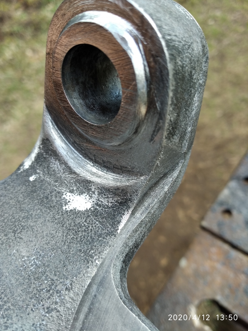

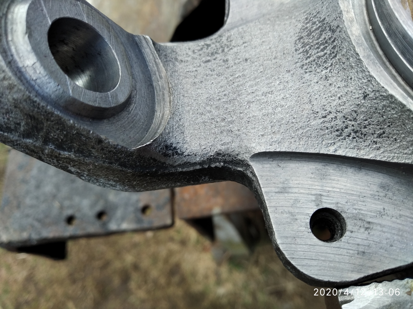

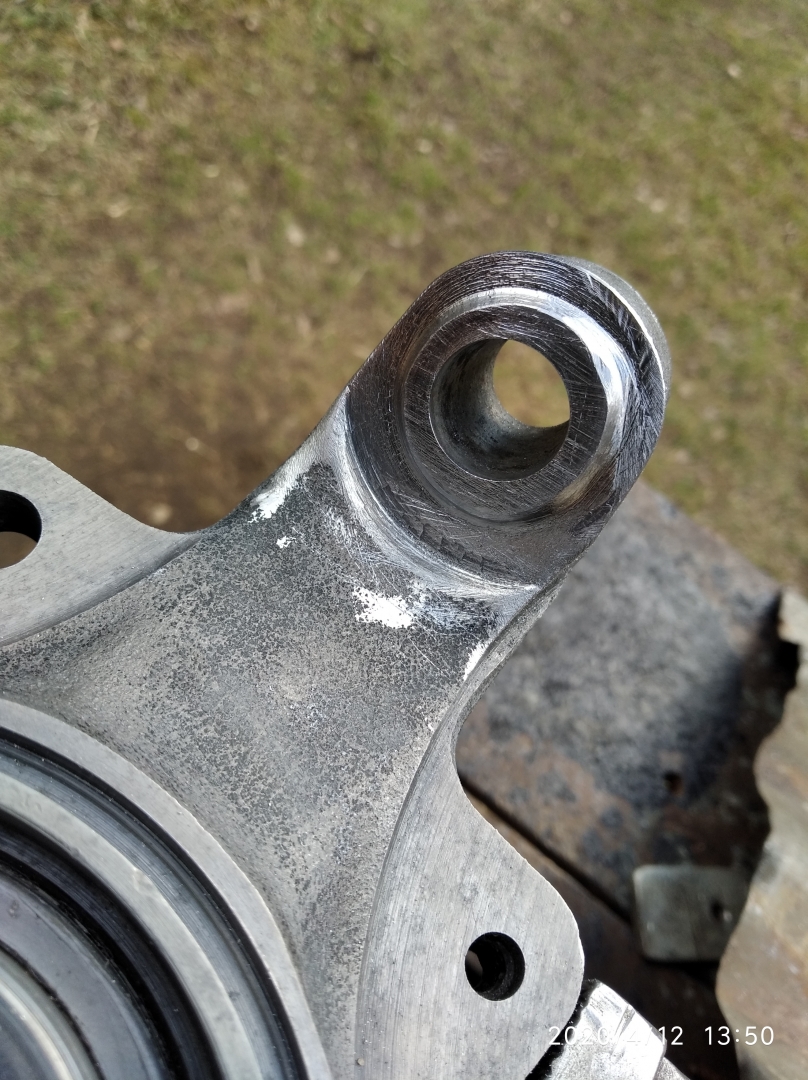

В связи с полной ревизией и обновлением передней подвески была снята целиком в сборе передняя балка и потом разобрана до атомарного состояния. Из 4 шаровых одна (верхняя правая) убита полностью (осевой люфт около 2-3 мм) при целом пыльнике, на одной пыльник доживал свой срок (весь в трещинах), две полностью в норме (обе, кстати, с полупрозрачными пыльниками. Итого 2 под замену (одна в корзину, одна в запас после замены чехла и смазки), 2 на промывку и замену смазки. При ревизии 2 новых (Lada) c черными резиновыми пыльниками обнаружился дефицит смазки (в одной она была вообще явно высохшей), поэтому они тоже пошли на переборку с заменой смазки.
Далее занялся кулаками и вот что обнаружил на посадочных местах шаровых:
Комментарии излишни: безобразное смещение конусного отверстия в бобышке и острые края , оставшиеся от проточки посадочной поверхности под пыльник. Не в этом ли причина малого срока службы чехлов=всей опоры? Приложил к этому "посадочному" месту пыльник - что и ожидалось: если ориентироваться на плотную посадку торца чехла углублением с бортиками на бобышку, то не совпадут отверстия, если совместить отверстия, теряется плотное прилегание торца чехла к кулаку. При этом острые края упираются в пыльник и при поворотах имеют все шансы подрезать его

Решил попробовать исправить эту некондицию. Острые края на кулаке сровнял и сгладил, а бобышку можно было только уменьшить в диаметре и за счет этого как-то добиться концентричности.
работал ручным столярным фрезером Casals , в цангу которого заправил точильный камушек (продаются в виде набора насадок для дрели). Обороты фрезера около 20000, так что режет как масло, работать надо очень расчетливо и не спеша, как скульптор :)

Rael, там же в чехле, по торцу, вроде как раз выпуклое кольцо идет, которое одевается снаружи на кольцо кулака(то, что ты обтачивал). Я понял как бы создается дополнительное уплотнение в соединении шаровой. У тебя эти кольца не совпадали из-за кривизны проточки. Отсюда ухудшение уплотнения и уменьшение срока службы шаровой. С твоей доработкой, уплотнение в узле тоже будет прослабленным, т.к. диаметр ты уменьшил. Ну хоть перекоса резинки в прилегании к кулаку не будет, все плотнее... Может я не верно мыслю?
Да, никуда не деться, но зато убираем мотание торца чехла по кулаку при поворотах, что при этом происходит...ну явно ничего хорошего - либо резина чехла в этом месте дополнительно истрепывается, либо отверстие в нем под палец растягивается. Потом туда вползает ржа и лавинообразный износ уплотнения.
Можно подложить туда резиновое колечко, компенсирующее уменьшение диаметра бобышки и, конечно, смазки побольше

Rael, да, конечно лучше будет. Если не менять кулак, то правильно поступил.

Если не менять рычаг
Так на что менять? :) У меня на руках 3 пары кулаков - на всех смещение отверстия под палец шаровой.
Если только на ВолгоАвтоПром :) - там вроде всё красивенько

кстати, те, что я правил - от МВН
