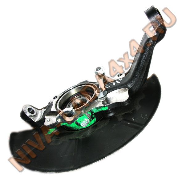

Alex_MAN писал(а):
ступицу обварили и проточили под 5 соток
:smile_tmi: Не, ну молодец, конечно, но не вздумай теперь на этом ездить, оборвет с вероятностью 99,9%. И хорошо если не на трассе, а то, не дай бог, и себя угробишь, и еще кого-нибудь... ТТТЧЛП... :smile_worried:
Мало того, что ступица непонятно кем и как сделана, так ты еще обваркой дополнительно внутренние напряжения внес в столь ответственный узел.. Мда...
Планирую поменять все на заводское нового образца. Долго на заварке ездить не буду. Хотя не считаю что увеличил риск слома ступицы, практически все сломанные ступицы ломались у основания - это место очень далеко от наваренного участка (наваренный участок у гранаты), да и у этих ступиц намного больше мяса везде по сравнению со стоками, только диаметр больше на 5мм

Похоже очередной дешевый вариант перехода на новый подшипник.
не соглашусь он изначально что дешевый для перехода, скорее дешевый в ремонте и легкодоступный по запчастям. еще плюс этого варианта в легкой замене тормозного диска без разбору узла

обрезал болгаркой внутреннюю обойму старого подшипника - вместо штатной шайбы, и так собрал.
такой вариант не даст равномерной затяжки подшипника по всей окружности... в чем проблема была на станке выточить шайбу? :smile_nerd:
Добавлено спустя 2 минуты 33 секунды:
в + или в -?
ну почему не даст? обрезал болгаркой и вывел плоскость ленточной шлифмашинкой, промер штангелем показал равномерную толщину

winter4x4 писал(а):
мне по конструктиву на данный момент больше всего урбановский комплект по душе. поставил страждущим уже 4 комплекта. дороговато только у нас выходит
Да!Прикидовал.Заводские (н/о с 2016г)В сборе:Кулак,Ступица со шпильками,2-х рядник и стопорные кольца,тормозной диск,наружный шрус с гайкой,защитный кожух,новые нижняя и верхняя шаровые тянут на сторону 12500 деревянных :smile_worried:

У меня крайний раз вышло 19500 ол инклюзив за весь комплект с шаебочками и гаечками. А так да, в магазине 25 уже..

Рассматривал вариант перейти на новые ступицы (900руб), но для этого как минимум нужна новая граната (1900руб), и новый тормозной диск который у нас не нашел в продаже, новый тормозной - это тот который одевается на ступицу с наружи т.е. его можно снимать без выпресовки ступицы, допускаю что может потребоваться и новый суппорт (но не факт).
Меняется почти все между рычагами - только шаровые верхние родные остаются и тормоза, включая суппорта и направляющие колодок. Диск новый, естественно.

У меня все проще, кулаки уже под этот подшипник, нужно только гранаты по 1900, ступицы по 900, подшипники по 1000 и тормозные диски которые сейчас в нашем сельпо отсутствуют. итого 10 - 11 тр. В принципе можно сэкономить - купить комплект за 7000-7500 под этот подшипник(как у меня) и взять из него только кулак с запрессованным подшипником, останется добавить не так много, а если еще и умудрится гранаты переточить под урбанступицу то тысяч в 13 можно уложится. Я сам пробовал надевать штатную ступицу на урбан гранату, по шлицам нормально но резьба из ступицы не торчит, не дотягивается. Т.е. разница простой гранаты и урбан только в длине шлицевой части.
