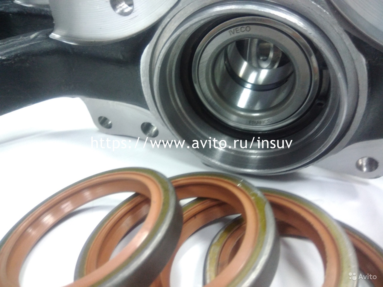

@valzen , Кольца дистанционные стоят? Похоже, что не сжат подшипник, пока ставили- за счет посадки на ступице подш поджался, потом кольцо сползло.

FRANCE IVECO надпись на обойме
Это все надписи? Изготовитель то кто? Нагрев был?
Я даже не знаю, стоят кольца или нет...визуально в комплекте их не было, были только сальники...
надо у сервисников спросить ставили или нет..
фото комплекта
Добавлено спустя 21 минуту 48 секунд:
больше нет инф по производителю, продавец говорит не оригинал..
нагрев при сборке? не знаю,сам при замене не присутствовал..
Добавлено спустя 20 минут 34 секунды:
спросил их про кольца, говорят что в их комплекте кольца не применяются
Может где пролюбили размер и подш не сжимается между кулаком и ступицей, имхо, подш даже из Ст3 за 500 км не должен ушататься до люфта и свиста, если он нормально установлен
Сам тоже склоняюсь что размеры проточки не соблюдены..
Написал продавцу о проблеме, жду что скажут..

@valzen , А резьбы на гранате хватает для стяжки подша? Мобыть шайбу под гайку ннада?
Визуально резьбы достаточно.. Продавец ответил что склоняются к браку подшипника, в течении дня дожны озвучить
варианты решения проблемы.
Но беспокоит еще очень тугое вращение колес с обеих сторон, как понимаю такого быть не должно..может колодки лишка держат..

@valzen , Тугой-не тугой трудно определить. Обычно 10 км по трассе и остановка накатом без торможения (в крайнем случае ручником) и бегом щупать ступицы-кулаки-диски. тут и поймешь, туго или нет.

Волгаавтопром это называется ))
FRANCE IVECO забавно подшипник разрисован ))
