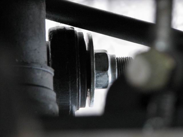

После ДТП заменили на сервисе балку и рычаги.
Передний сайлент у меня как и у
sem59 писал(а):
между шайбой и резинкой есть небольшое расстояние.
Задний сайлент:
тоже есть небольшое расстояние. С задним сайлентом это нормально или косяк?

kilkinenator, дык диаметр самой оси замерь. На дорестайле 16, на рестайле 18. Да и сайленты больше диаметром.
os, у меня у задних такого зазора нет, кроме того к той шайбе, что на твоем фото, еще подложено под гайку таких же по 4 шт. на сторону.

sem59, понятно, у тебя значит как на первой страничке
а у меня накосячили :
